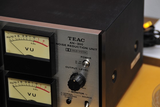

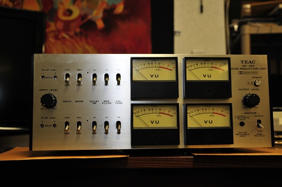

    Em mới lượm được em Teac này...không biết công dụng của em để làm gì...Kết nối với đầu cối Teac 4010 có ổn không...Bác nào biết chỉ dẫn giùm em... :wink:

    Không biết kết nối em này vào đầu băng cối Teac 4010 như thế nào...
    Không biết em nó có giảm ồn, xì cho băng cối thật không... :wink:

    Đây là bộ "lọc xì". Tác dụng của nó là làm giảm tiếng ồn của băng từ khi phát hoặc khi thu. Kết nối với đầu băng cối thông thường như Teac 4010S nói chung là ổn.

    Lọc tốt ah. nhưng nghe hay hay dở còn tùy. :mrgreen:
    Bác Gắn sau đầu phát, Ngõ ra của cái này cắm vô đầu thu :p

    Cám ơn bác... :wink: Còn khi dùng 1 đầu băng cối để phát, mình có thể dùng con Teac này không bác... :wink:

    Thực ra máy này không phải là lọc xì như nhiều người vẫn nghĩ. Chúc năng chính của nó là giảm ồn trong âm thanh của magne.
    Để xài thiết bị này khi play, bác phải có băng thu ở chế độ Dolby, lúc đó thiết bị này mới phát huy đúng nhiệm vụ của nó.
    Nếu thiết bị này trong tay em, em sẽ dùng nó đề thâu từ băng gốc 4track qua 2track, sử dụng Dolby này. Băng 2track này dùng để lưu trữ, (vì muốn sử dụng trên máy khác thì máy khác phải có chế độ Dolby), khi cần thâu băng 4track em sẽ đánh từ băng 2 track này qua thiết bị này.

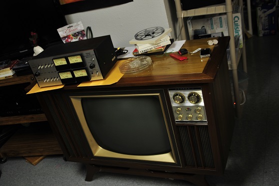

    Cám ơn bác đã chia sẻ...Khi có thời giờ, em sẽ chụp mặt sau em nó...khá nhiều ngõ vào và ngõ ra ở mặt sau...nhờ bác chỉ dẫn cách đưa tín hiệu vào và ra...thực sự em không biết cách sử dụng em nó...Em chỉ nghĩ đơn giản: băng cối bao giờ cũng có tiếng xì...con này làm giảm tiếng xì khi nghe nhạc băng cối... :wink:
    Em nó khá lớn, chụp nguyên con, tương quan em nó với TV đèn màu Heathkit... :wink:
