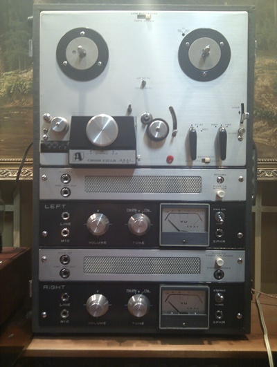

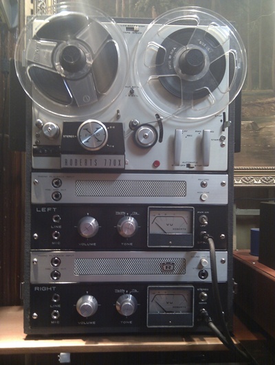

  20. hoainam10x
    hoainam10x Advanced Member
    11/12/10
    326
    To: ORA3 - bác xem tạm 2 con Akai của em nhé :D
  21. ORA3
    ORA3 Advanced Member
    4/3/09
    3.444
    Cặp Akai M8 và 770X của bác Hoainam đẹp long lanh! Bác đúng là người sưu tầm dòng Akai M đèn... :wink:
    Mang cặp Akai với tình trạng nguyên vẹn như thế này về Việt nam là cả một kỳ công...Em cũng có M8 và 770X giống bác nhưng không đẹp như cặp của bác... :wink:
