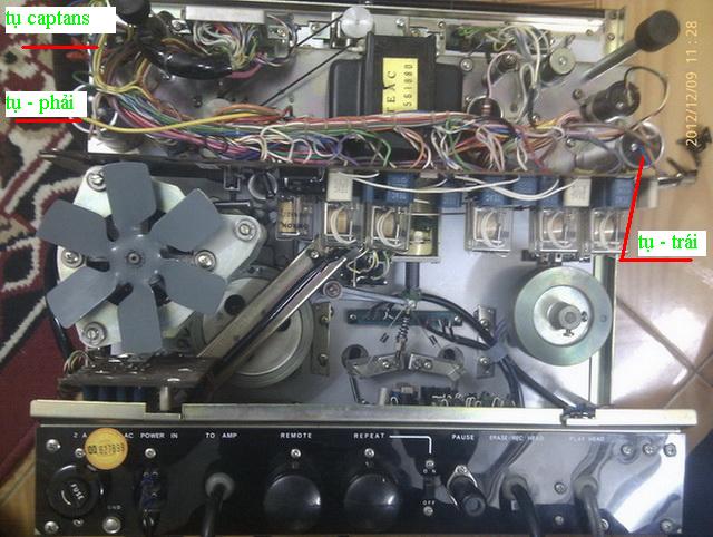

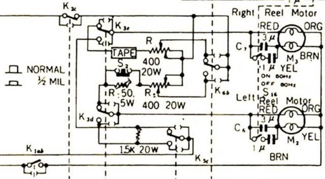

    Nếu bánh tỳ, trục kéo không vấn đề thì bác kiểm tra lại motor bên phải, khi cuộn băng phía bên trái (motor này quay cùng chiều kim đồng hồ) thì motor bên phải sẽ quay ngược chiều kim đồng hồ và làm việc theo chế độ hãm. Do lực hãm không đủ căng dây băng nên gây trượt băng ra khỏi bánh tỳ.
    Motor của dòng này chạy điện AC trực tiếp, nguyên nhân gây yếu thường gặp nhất là do trị số tụ mắc nối tiếp giữa 2 cuộn dây trong motor bị suy giảm (do lâu ngày). Hiện tượng này cũng có thể phát hiện bằng cách thử tua (FF) quấn băng sang motor bên phải với lượng băng quấn trong reel gần đầy khi bắt đầu tua, máy sẽ tua (FF) một cách rất khó khăn :)
    Trị số tụ của máy A-6010 là 3μF khi hoạt động với dòng điện 60Hz và (3+1)μF khi hoạt động với dòng điện 50Hz. Bác nên tìm tụ có trị số giống như vậy để thay. Sơ đồ nguyên lý mạch đây ạ :)
    Để cho chắc ăn trước khi tìm tụ thay thế, bác có thể thử bằng cách đảo tụ, lấy tụ cho motor bên trái đổi qua nên phải và thử lại. Em mượn đỡ hình của con A-6010SL của bác hoainam10x ở các trang trước để bác dễ hình dung. Bác xem nếu ruột con A-6010 khác hình A-6010SL ở dưới thì bác chụp và post lại hình thực giùm em nhé.
    (tụ - phải = tụ chạy cho motor bên phải; tụ - trái = tụ chạy cho motor bên trái; tụ captans = tụ chạy cho motor captans)
    Chúc bác thành công :D
