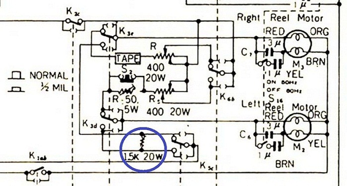

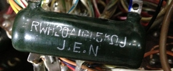

    Em đang cần con resister của đầu băng cối teac 6010 như trong hình, bác nào có hoặc biết chỗ nào bán giúp e nhé. Thanks

    Bác chủ kiểm tra lại xem có thể đây là biến trở 1.5K 20W dùng trong mạch này, nếu không tìm được bác có thể thay thế bằng một điện trở có giá trị khoảng 1K 15W (1.5K*25/40 = 1K).
