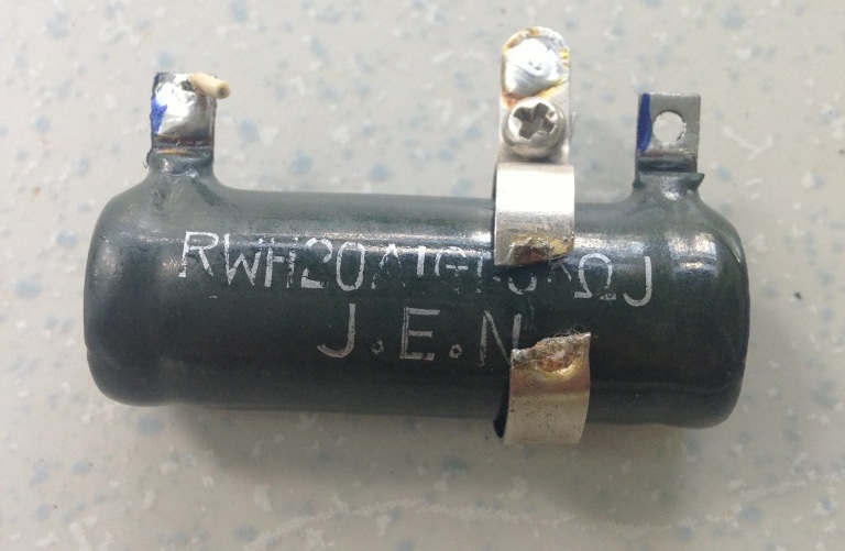

    Em nghĩ là giống con của em rồi bác ơi, bác kiểm tra con biến trở 1.5k màu xanh, dài nằm ở giữa phía trên máy, (như trong hình) máy của e cũng bị như vậy em thay con 1k vào là chạy ổn nhưng tìm con zin thì không có, nếu bác mua ở đâu được thì mua giúp em 1 con nhé
    Hình đây ạ:

    Con trở này E thấy khó hỏng, nếu chỉ vị đứt vòng sắt kia thì Bác có thể chế 1 cái khác sao cho tiếp xúc với rãnh dây trên trở là được, ko cần phải mua mới Bác ạh!
    Nhưng E vẫn chưa hiểu với cái bệnh nhấn Play chiều thuận, sau đó máy Play đảo chiều lại mà bị hỏng con trở này nhỉ?? :?:

    Em cũng chỉ biết là của e khi bị bệnh như vậy, tháo máy ra xem thì thấy bị gẫy như vậy và bị đứt cả sợi dậy quấn trên trở nữa, kiếm mãi con zin ko đc e thay con 1k vào là chạy ngon, em tháo hắn con trở này ra cho máy chạy thì lúc bị lúc không

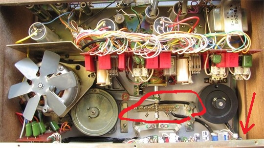

    E lấy tạm hình trên Net, Bác thấy phía dưới cái Solenoid của bánh tỳ là cái trạm hàn dây đầu từ, nó có 2 sợi màu đen, 1 của Play Back Head (Forward & Reverse), 1 của Record + Eraser Head. Bác dò xem nó sẽ chạy vào 1 cái Head Selector Relay... Đến đây thì Bác kiểm tra xem nguyên nhân do dính tiếp điểm của Relay hay do Transistor đóng mạch cho cuộn dây của Relay luôn mở?

    Khi bác nhìn từ khe thông gió xuống, bác có thể thấy 3 cái điện trở được
    sắp đặt song song với nhau.
    Cái trong cùng là để điều chỉnh cho mô tơ bên phải
    Cái ngoài cùng là để điều chỉnh cho mô tơ bên trái
    Cái ở giữa dùng để điều chỉnh khi ta dùng băng Mil (tức là loại băng có vòng cuốn băng ở tâm rất to, cỡ 4 inchs, em thấy băng gốc nhạc ngoại hay dùng). Bác bỏ qua cái điện trở ở giữa này(mà thực sự nó là biến trở),
    chỉ quan tâm tới 2 cái trong cùng và ngoài cùng thôi.
    Khi phát thuận, nếu lệch băng thì
    1. Do lực kéo không đủ: cần tăng lực kéo. Sẽ tác động vào mô tơ kéo băng bên phải
    2. Do lực căng ngược không đủ. Cần tăng lực căng ngược. Sẽ tác động vào mô tơ bên trái.
    Bác thử như sau: phát băng, khi băng chạy ra khỏi đường dẫn, bác thử lấy ngón tay tì nhẹ vào xương băng bên cấp băng (bên trái), nếu băng chạy lại vào đúng đường dẫn thì đúng là thiếu lực căng.
    Bác điều chỉnh từng chút một như sau:(đang phát thuận bác nhé, tức là bên trái nhả bên phải cuộn)
    1. Bác tháo vỏ sau đầu máy, nhìn vào cái biến trở ngoài cùng, đó là cái biến trở điều chỉnh mô tơ bên trái, tức là bên cấp băng. Nó có hai cái vòng sắt. Bác nới vít cái vòng sắt bên trái và dịch nó sang bên phải
    (sang bên phải là tăng lực kéo ngược, sang bên trái là giảm lực kéo ngược). Bác dịch khoảng 0,5 cm một, xiết vít lại và bật thử máy xem hết chạy băng chưa. Lưu ý là máy dùng thẳng điện áp lưới nên bác nhớ mỗi lần thử điều chỉnh là một lần rút phích cắm điện ra khỏi ổ cắm cho an toàn.
    2. Bác có thể tăng lực kéo của mô tơ cuốn băng, cũng có tác động tương tự nhưng ít hiệu quả hơn. Bác nhìn vào cái biến trở trong cùng, nhả vít cái vòng sắt bên trái và dịch nó sang bên phải.
    Khi phát ngược thì mục 1 ở trên sẽ là biến trở ngoài, vòng sắt bên phải,dịch sang trái để tăng lực căng ngược. Mục 2 sẽ là biến trở trong cùng, vòng sắt bên phải, dịch sang trái để tăng lực kéo băng. Bác cũng có thể dùng ngón tay để thử lực căng như em viết ở trên.
    Lực căng lớn quá sẽ làm băng bị chặt, thậm chí là vênh cả xương, nên bác điều chỉnh vừa đủ thôi.
    Bác lưu ý vấn đề an toàn điện nhé. Chúc bác thành công.
