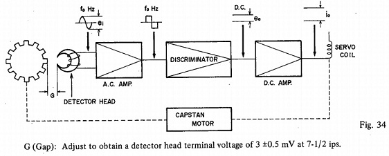

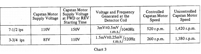

    Em tìm và thực hiện theo cách này để chuẩn tốc độ của 280D:
    Biên độ và tần số của tín hiệu đo ngay tại hai cực của Detector head bằng DMM CD771. Thực tế khe hở (Gap) cần căn chỉnh vào cỡ 0.5 mm. Cảm biến (Detector head) này gắn trên giá bằng hai vít, có thể do quá trình bảo dưỡng, vệ sinh nên bị lệch và làm sai tốc độ!

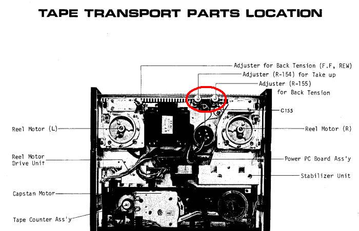

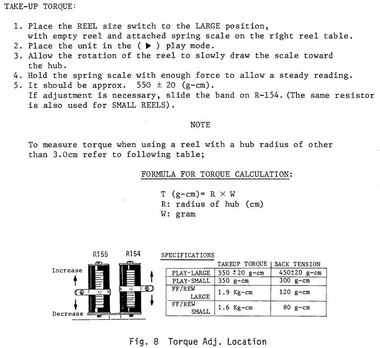

    Cụ Zorro nói đúng rùi, máy này chạy Direct Drive :), kiểu DC servo captans motors nên hổng có cổ góp à nhen. Chổ bác chủ xịt RP7 và thổi đó là bạc trục captan, chổ này không nên dùng RP7 mà nên dùng dầu nhờn (kiểu như dầu bôi trơn máy khâu).
    Em đoán chắc là do lực kéo và giữ của reel motor bị sai lệch, cái cần kéo mạnh thì nó lại yếu, còn cái cần giữ nhẹ thì nó lại chặt quá!
    Em gửi tấm hình, bác chủ xem và tự điều chỉnh nhé. Bác đọc lại mấy trang trước có post của bác hvthu hướng dẫn đó, cái này tương tự như vậy :)
