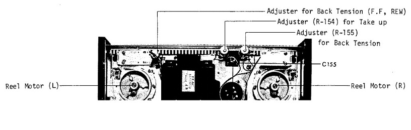

    em đang thử làm theo hướng dẫn sau ,và xác định biển trở nào cần tăng độ kéo băng????
    Re: Chia sẻ kinh nghiệm chơi băng cối
    Postby hvthu » Fri 23 Aug, 2013 18:21:37
    nhungha wrote:
    Bác Thụ chỉ giúp em chỉnh lực căng ở triết áp nào được không ạ, bác chỉ cho e bằng hình ảnh đc thì tốt. Thanks
    Em đang tìm lại hình ảnh hồi nọ mà chưa thấy, nếu có thì dễ hình dung cách chỉnh hơn, bác chờ em chút nhé
    Khi bác nhìn từ khe thông gió xuống, bác có thể thấy 3 cái điện trở được
    sắp đặt song song với nhau.
    Cái trong cùng là để điều chỉnh cho mô tơ bên phải
    Cái ngoài cùng là để điều chỉnh cho mô tơ bên trái
    Cái ở giữa dùng để điều chỉnh khi ta dùng băng Mil (tức là loại băng có vòng cuốn băng ở tâm rất to, cỡ 4 inchs, em thấy băng gốc nhạc ngoại hay dùng). Bác bỏ qua cái điện trở ở giữa này(mà thực sự nó là biến trở),
    chỉ quan tâm tới 2 cái trong cùng và ngoài cùng thôi.
    Khi phát thuận, nếu lệch băng thì
    1. Do lực kéo không đủ: cần tăng lực kéo. Sẽ tác động vào mô tơ kéo băng bên phải
    2. Do lực căng ngược không đủ. Cần tăng lực căng ngược. Sẽ tác động vào mô tơ bên trái.
    Bác thử như sau: phát băng, khi băng chạy ra khỏi đường dẫn, bác thử lấy ngón tay tì nhẹ vào xương băng bên cấp băng (bên trái), nếu băng chạy lại vào đúng đường dẫn thì đúng là thiếu lực căng.
    Bác điều chỉnh từng chút một như sau:(đang phát thuận bác nhé, tức là bên trái nhả bên phải cuộn)
    1. Bác tháo vỏ sau đầu máy, nhìn vào cái biến trở ngoài cùng, đó là cái biến trở điều chỉnh mô tơ bên trái, tức là bên cấp băng. Nó có hai cái vòng sắt. Bác nới vít cái vòng sắt bên trái và dịch nó sang bên phải
    (sang bên phải là tăng lực kéo ngược, sang bên trái là giảm lực kéo ngược). Bác dịch khoảng 0,5 cm một, xiết vít lại và bật thử máy xem hết chạy băng chưa. Lưu ý là máy dùng thẳng điện áp lưới nên bác nhớ mỗi lần thử điều chỉnh là một lần rút phích cắm điện ra khỏi ổ cắm cho an toàn.
    2. Bác có thể tăng lực kéo của mô tơ cuốn băng, cũng có tác động tương tự nhưng ít hiệu quả hơn. Bác nhìn vào cái biến trở trong cùng, nhả vít cái vòng sắt bên trái và dịch nó sang bên phải.
    Khi phát ngược thì mục 1 ở trên sẽ là biến trở ngoài, vòng sắt bên phải,dịch sang trái để tăng lực căng ngược. Mục 2 sẽ là biến trở trong cùng, vòng sắt bên phải, dịch sang trái để tăng lực kéo băng. Bác cũng có thể dùng ngón tay để thử lực căng như em viết ở trên.
    Lực căng lớn quá sẽ làm băng bị chặt, thậm chí là vênh cả xương, nên bác điều chỉnh vừa đủ thôi.
    Bác lưu ý vấn đề an toàn điện nhé. Chúc bác thành công.

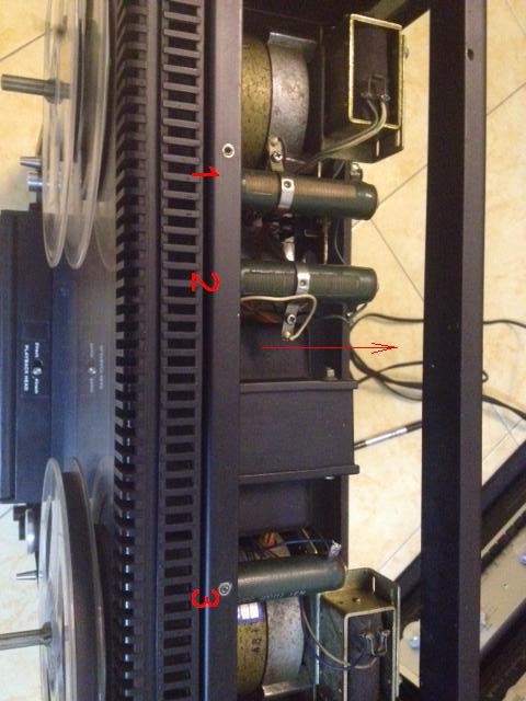

    em xin báo cáo tình trạng hiện tại em đã vệ sinh máy và tiến hành chỉnh ,xác định motor quay chiều ngược nhả băng lực lớn quá và motor cuộn băng chắc hơi yếu là nguyên nhân gây nên méo tiếng ở đoạn cuối mỗi băng ( em gia tăng lực cho motor nhả băng bằng tay quay đều thì tiếng hết méo .
    Vậy em muốn giảm lực kéo ngược của motor nhả băng thì làm thế nào ? phiền các bác chỉ dẫn tiếp giùm em .

    Đỏ: Bác chỉnh biến trở số 1, ngược chiều mũi tên bác vẽ, chỉnh dần nhiều lần đến khi "hợp lý".

    sau một tiếng '' điều chỉnh '' nhưng hiện tượng trên vẫn xẩy ra ...buồn quá
    cho em hỏi biến trở số 2 chỉnh theo chiều mũi tên có phải là tăng tốc độ kéo cho motor bên phải không bác ?

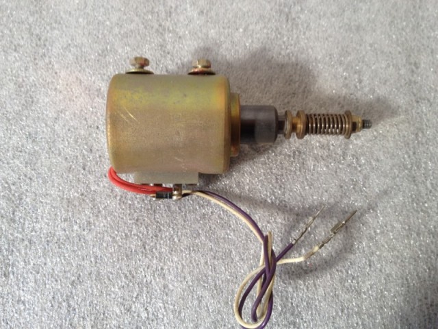

    Chưa nhất thiết phải thay bánh tì đâu bác. Có thể nguyên nhân do lực tì của bánh bị giảm (nếu cao su chưa bị chai). Máy revox B77 của em đã bị rồi và thay bánh tì mới zin vẫn không hết. Trường hợp này một số máy có thể tăng lực tì bằng cách đơn giản là siết con ốc chặn lò xo nằm ngay đầu cục solenoid (nam châm điện, tác dụng khi bấm play thì tạo lực hút để ép bánh tì vào trục capstan) để làm tăng lực nén lò xo. Mỗi lần siết dùng khoá và siết từ từ nửa vòng xoay rồi hát thử để kiểm tra.
    Chú ý: nếu siết nhiều đôi khi soleinoid không đủ lực đóng sát được khi nhấn play => solenoid bị yếu hoặc điện cấp không đủ => có thể phải thay solenoid khác hoặc kiểm tra phần cấp điện.

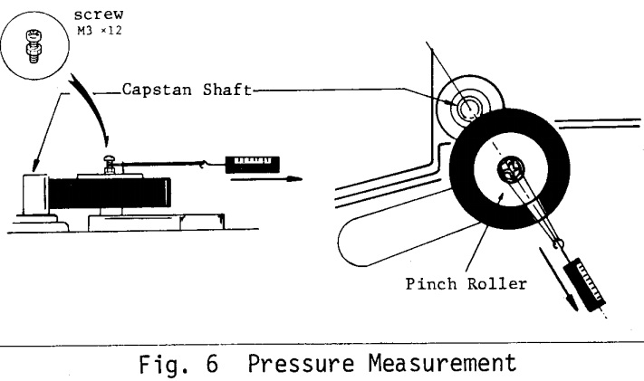

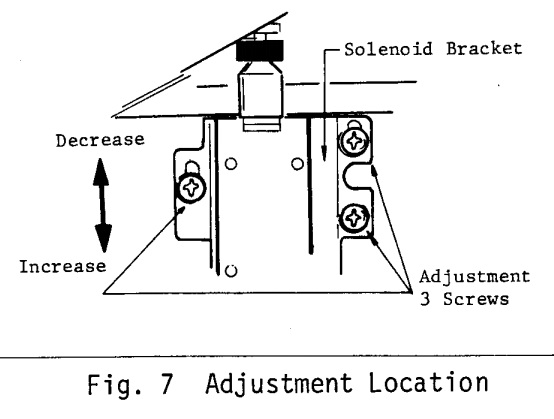

    E xem ông TEAC nói thế này (với A-7300):
    Lực ép bánh tỳ vào trục capstan motor cỡ bằng trọng lượng của vật 2 kg;
    có thể kiểm tra
    và điều chỉnh lực ép này

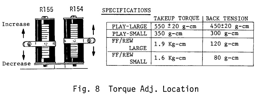

    còn điều chỉnh moment của hai motor thu và nhả băng (của A-7300) như hình
    Hiện em vẫn chưa có chiếc đầu băng nào dùng, thi thoảng qua nhà mấy bác nghe...

  14. ngoc_huy
    ngoc_huy Advanced Member
    5/3/08
    187
    chính xác luôn .
    Phải điều chỉnh lực ép của bánh tỳ cao su vào trục motor là OK LUÔN ,KHÔNG PHẢI CHỈNH THÊM BẤT KỲ CÁI GÌ .

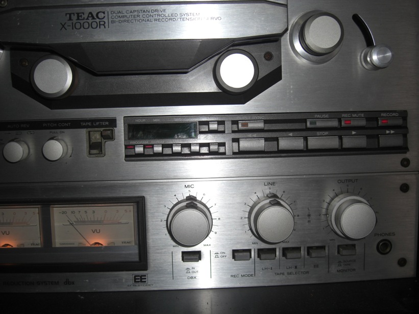

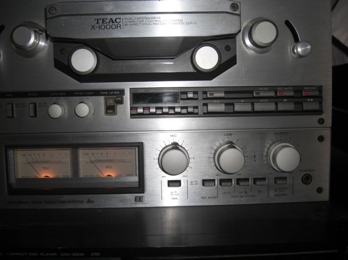

    Em có đầu băng cối Teac x1000r bị lỗi sau: Bật nguồn lên thì đỏ 4 nút Rec mute, Record, Program, Reapeat và không bấm được bất kì nút nào khác. Thỉnh thoảng đóng rơ le thì bấm play chạy bình thường nhưng được khoảng 5-->10s lại quay lại đỏ 4 nút trên không sử dụng được, đôi lúc rơ le đóng ngắt liên tục. Các bác xem xác định giúp em bị lỗi gì ạ?. Cảm ơn các bác!
    Hình gửi kèm để các bác dễ hình dung:

    Báo cáo các bác là tối nay em về bật thử lại hát véo von! :shock: . Không hiểu nổi :!:
