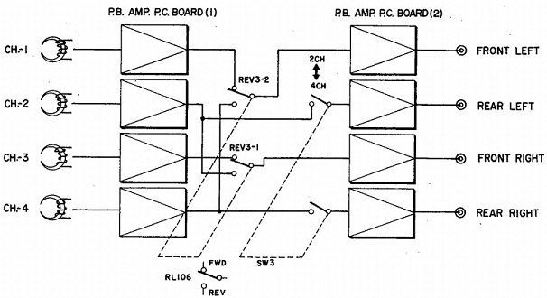

    Chào các Bác!Mong các Bác chỉ giúp,em có chiếc đầu Akai 280d ss khi phát chiều ngược thì tiếng nhỏ hơn chiều thuận.Chiều ngược em phải vặn vulume đến 11h thì tiếng mới bằng chiều thuận ở mức 9h.Nguyên nhân thế nào mong các Bác chỉ giúp.

    1. Do nguồn băng;
    2. Do chuyển mạch cụm đầu từ;
    3. ...

    Bác có thể chỉ rõ nguyên nhân thứ hai được không ạ.
    Cám ơn Bác!

    Bác kiểm tra mức tín hiệu sau mỗi bộ khuyếch đại của cả 4 đầu từ 1, 2, 3, 4; khi đổi chiều thì rơle chuyển mạch RL106 sẽ hoán đổi 1, 3 và 2, 4 cho nhau và đưa vào bộ khuyếch đại tầng sau.
