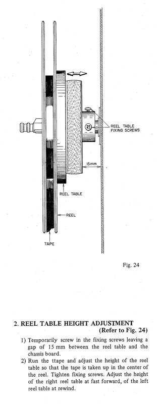

  19. Sonca7
    Sonca7 Advanced Member
    14/12/05
    528
    45
    Em có một chú akai 625 nhưng dây băng chạm với reel 1 chút kêu "xẹt xẹt" có cách nào chỉnh đc ko các bác ơi, em ở HN ạ.

  21. Sonca7
    14/12/05
    528
    45
    Em đọc trong spec thì chỉnh bằng 2 con ốc giữ mâm gắn reel vào.

  24. Zorro
    Zorro Advanced Member
    14/12/05
    3.308
    552
    Saigon
    Bác kiểm tra xem sợi băng xếp vào reel có nằm chính giữa reel không, nếu lệch thì bác mới chỉnh mâm reel như user manual; còn không thì nguyên nhân do reel băng bị vênh, đảo; hoặc xui hơn là trục reel đã cong, lệch tâm gây ra.
  25. Sonca7
    14/12/05
    528
    45
    Báo cáo các bác em đã làm theo manual của hãng đã ngon lành rồi ạ, tháo 2 hồi gỗ 2 bên có khoảng trống cho tô vít 4 cạnh vào, nới nhẹ 2 con ốc và chỉnh lại là ngon lành luôn. :)
    Trường hợp của em là băng ko nằm giữa reel nên cọ nhẹ vào thành reel, nhưng chắc tại em mua băng 7" cũ quá nên nhiều reel "đảo như rang lạc" luôn ạ.
    Bác nào cũng bị thì thử theo cách này nhé.
