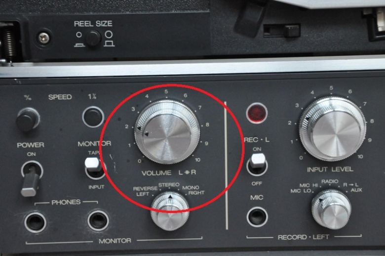

    Các bác cho em hỏi nhờ tí ! Nút volume trên cái Revox B77 có tác dụng không các bác ? Em đã thử các chế độ Monitor : Tape/ Input sao không thấy tác dụng gì cả ? :roll:

    Còn khi Play thì sao ah, có tác dụng gì ko bác ? Nếu ko được thì bác thử dùng khi ở chế độ thu (rec) xem thế nào ?

    Có tác dụng trang trí cho đẹp :lol:

    Không có tác dụng đâu, lúc đầu mình tưởng nó bị hư nhưng không phải. Nó dành cho đường line in thôi
