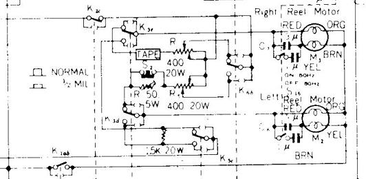

    Các Bác giúp em với.Đầu Teac 6010 của em khi bấm play thì motơ cuốn băng không chạy,motơ captan vẫn chạy nên sợi băng bị đùn ra ngoài rồi tự động stop.Không biết là bệnh gì nữa?Mong các Bác bắt bệnh giúp em với ạ!
  25. Pilab
    Pilab Advanced Member
    29/1/09
    1.732
    329
    TP ThanhHoa, VietNam
    Kiểm tra ở chế độ tua thuận, ngược...
    1. Nếu OK > motor tốt;
    2. Nếu không >
    2.1. Kiểm tra có điện áp cấp cho motor không
    a. Nếu có > kiểm tra tụ khởi động;
    b. Nếu không > kiểm tra rơ le chuyển mạch;
    Em xem trên Google...
