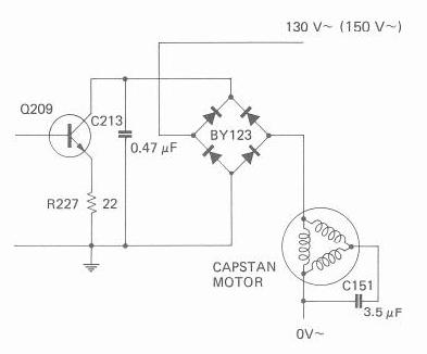

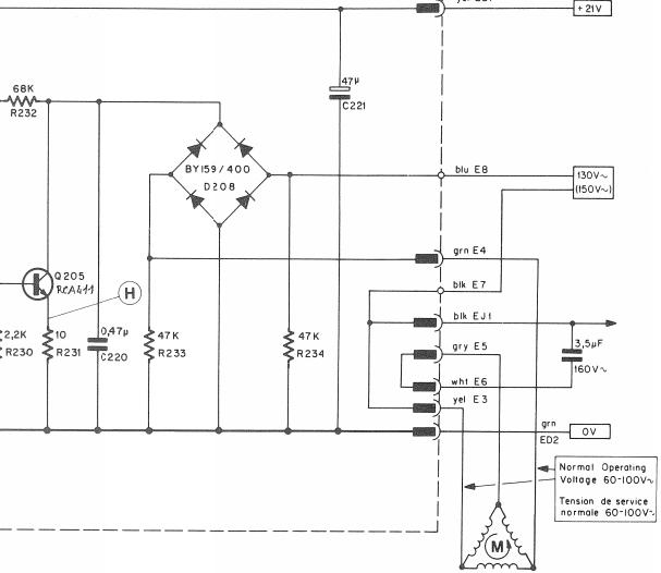

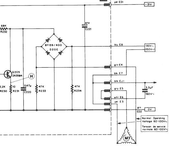

    Nguyên lí mạch điều tốc của A77
    sơ đồ mạch
    Điện áp xoay chiều cấp cho motor được thay đổi theo độ dẫn của đèn Q209 (Q205 RCA411, 2N3584); nếu cả hai tốc độ đều bị nhanh hơn bình thường thì có thể cần kiểm tra:
    1. Nguồn cấp cho mạch điều khiển đã đúng mức điện áp 21 VDC?
    2. Cầu nắn BY123 (BY159...), đèn Q209...

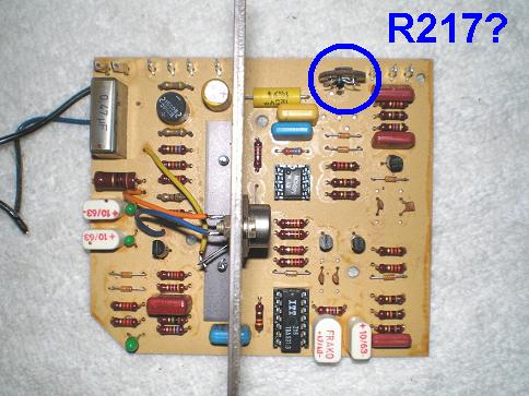

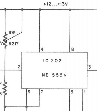

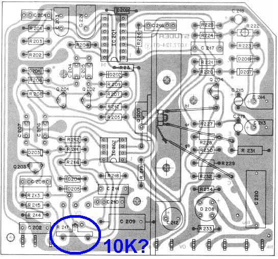

    Nếu em có chiếc A77 và đã xác định nguồn 21 VDC đủ thì có thể em sẽ thử chỉnh biến trở R217 10K xem mạch điều tốc có làm việc tốt không
    Thông tin từ Google...
