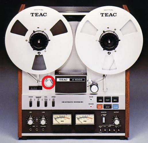

    Kính chào các bậc tiền bối,em vừa mon men vào lĩnh vực băng cối.các bác cho em hỏi là cái tiếp điểm đảo chiều của con TEAC A-6300 nằm ở vị trí nào ạ,vì em thấy đời này có chức năng auto reverse nhưng con của em khi hết băng nó chạy tuột luôn không tự đảo chiều mặc dù hai đầu băng đều có giấy bạc.hay con của em hỏng chức năng này,chỉ giúp em với các bác.

    Tiếp điểm nó chỗ khoanh đỏ bác ah :)

    Điều quan trọng là trước tiên bác phải cố định 2 đầu sợi băng vào 2 reel đã, kiểu giống như cassette vậy, khi hát hết băng thì nó mới "rì vợt" được, còn tuột luôn thì vợt viết gì nữa hihi
    Mà gắn sợi băng cố định trên 2 reel thì có hơi bất tiện vì lúc đổi băng lại tháo ra, nên ít ai xài kiểu này

    Không cần phải gắn cố định đầu băng vào reel bác ạ, chỉ cần đoạn đầu băng (Leader Tape) cuối mặt A đủ dài để cuốn vài vòng vào reel rồi mới đến đoạn băng kim loại để nối tiếp điểm Reverse khi hết mặt A, lưu ý mặt kim loại quay vào trong hay ra ngoài tùy theo tiếp điểm Reverse của mỗi loại đầu.

    Vâng em hiểu rồi cảm ơn các Bác,còn một cái nữa là các bác dùng loại vật liệu gì để dán miếng giấy bạc vào cuối băng ạ.

    Bác luồn đầu băng vào khe của reel, sau đó lấy hub đè chặt là đủ để máy tự đảo chiều. Em thấy việc này đơn giản mà.

    Trên Ebay có bán băng dính 1 mặt có kim loại để làm sensing. Thời bao cấp e dùng giấy bạc của bao thuốc lá nhưng không bền, giờ trên thị trường hình như có loại màng PE có 1 mặt kim loại, em định hôm nào rảnh đi dạo phố tìm xem có dùng được ko.
