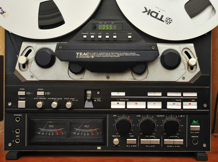

    Tôi đang dùng Teac X2000M ...nhưng không biết công tắc chuyển giữa 7 và 10 nằm ở đâu . Mong bác Cuongdv chỉ giúp . thank .

    TEAC X2000 nó dùng mô tơ DC tự động điều chỉnh lực căng băng nên không dùng công tắc chuyển băng 7 và 10 bằng tay.

    Giải thích rất rõ , dễ hiểu .Cám ơn bác :p

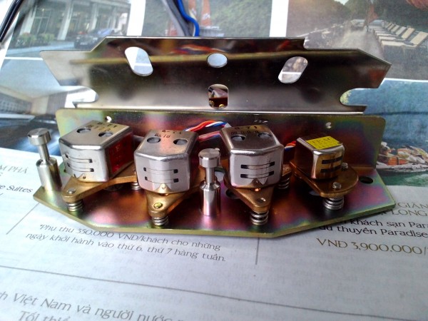

    Các Bác cho em hỏi con Teac 3440, khi cắm điện có hiện tượng sau :
    - Motor Captains quay bình thường.
    - Tua tới tua lui bình thường.
    - Khi bấm Play thì bán xe cao su pulley không nhảy đè lên trục captains...:-( phải đợi khoảng 5 phút nó mở nhảy lên và đè lên chạy khoảng 1 phút tự động tắt.
    - Cắm điện khoảng 10 phút thì chạy bình thường.
    Xin đa tạ.

    Có thể trục của cần đẩy bánh cao su bị khô dầu, nên kẹt, khi máy đủ nóng thì điện áp mới đủ để Solenoid đẩy cần bánh cao su capstan lên, đây là bệnh truyền kiếp của các máy Teac.
    Bác tháo ra lau sạch, rồi cho tí xíu mỡ bôi trơn hoặc dầu xem sao.
    Hoặc mạch điều khiển cấp điện cho Solenoid bị yếu, phải chờ máy nóng lên điện áp ổn định thì máy mới hoạt động được. Bệnh này hơi khó, phải có thợ giỏi mới tìm ra nguyên nhân và khắc phục ạh.
    Chúc bác xử lý ok.
