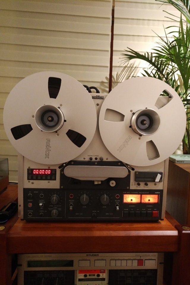

    Chào các bác, em ở tỉnh lẻ mới có ông anh để lại cho Revox PR99MKIII. Hiện tại chưa có băng, em mạo muội xin các bác chia sẻ cho em một số phần mềm các bác có (em yêu thích nhạc Pre75). ĐT của em: 0913252089 (Hoàng). Cám ơn các bác!

    Chơi nhạc băng cối lại dùng phần mềm ...Vậy hóa ra là món giả cầy à....
    Vậy cứ lấy máy tính cho nó nấp dưới cái đầu băng cối xong bật lên là xong

    Hihi. Sorry đã làm bác hiểu nhầm ạ, ý em nói phầm mềm ở đây là nguồn nhạc ý ạ, chứ không phải phần mềm máy tính hay smartphone đâu ạ.
