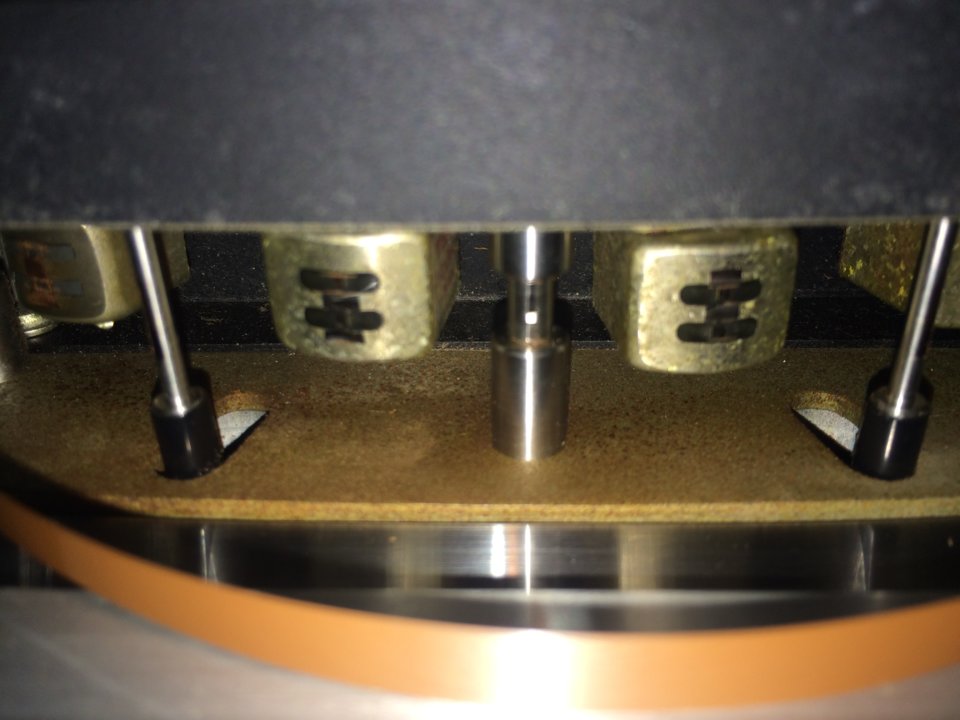

    image.jpeg Các bác cho em hỏi từ teac này có phải mòn ko, nó là teac 4300. Em nhìn trên mạng thì rãnh từ này rất khác

    Cái này của bác mòn nhiều rồi đấy bác ạ

    Lấy cana la đánh đầu từ cho sạch kỹ đi, sao để bẩn quá vậy bạn, tuy đầu từ có mòn nhưng vẫn dùng tốt đấy bạn à

    Đầu từ cũng chưa mòn nhiều, vì mặt đầu từ cong hình cung tròn nên vết mòn sẽ rất rộng, nhưng không sâu, vẫn còn xài tốt bác ạh.

    dạ em cám ơn bác Trần hội và Zorro rất nhiều ạ, em mới học chơi món này nên còn bỡ ngỡ. Vậy là em yên tâm rồi ạ

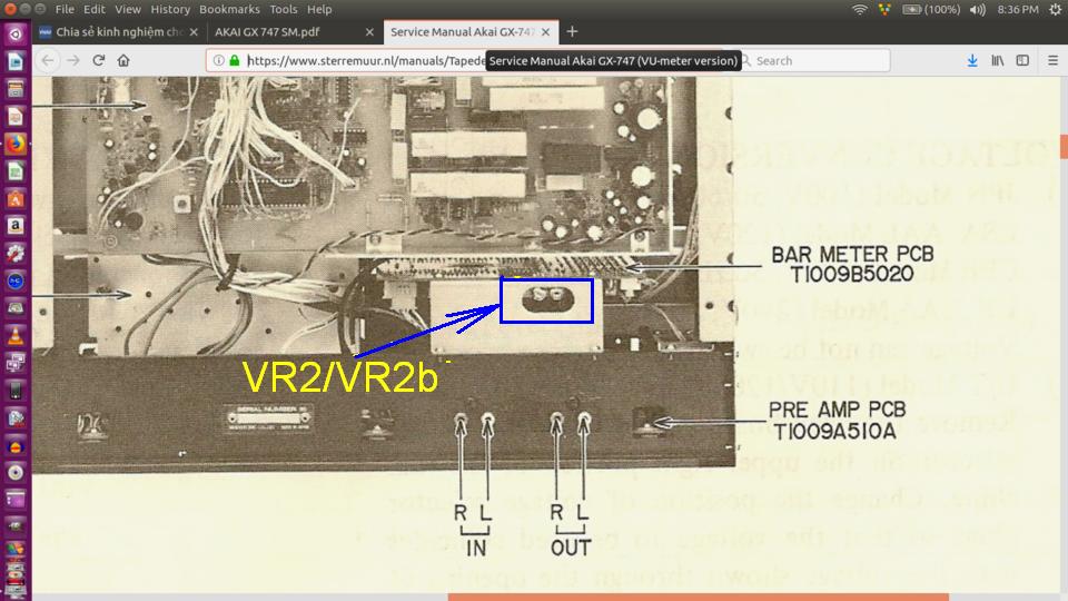

    Bác nào biết chỉnh cái Vu meter bar của Akai 747 thì làm ơn chỉ giùm em với. Cái AKai của em nếu em đưa tần số 1khz vào thì 2 đèn tia lệch nhau ạ?

    Muốn chỉnh bạn phải biết về điện mở máy ra tìm đến con biến trở tinh chỉnh chỉnh cho cân lạ là được thui...
