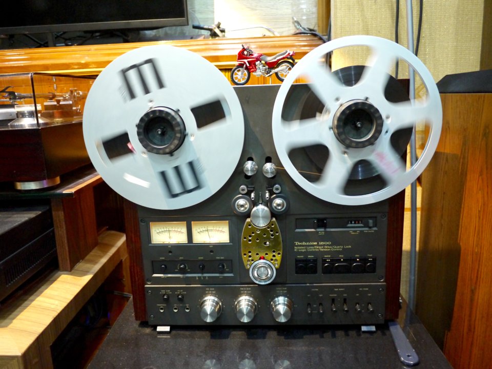

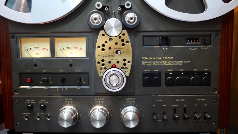

    Nhà em chơi thêm con cơ là lạ này :)
    Zorro likes this.
  4. Zorro
    Zorro Advanced Member
    14/12/05
    3.308
    552
    Saigon
    Chúc mừng bác.
    Bộ cơ máy này có độ méo nhỏ nhất thế giới đó bác.
    Nếu siêng thì bác mở bộ nguồn của máy, bỏ công tắc Battery đi, âm thanh tốt lên nhiều lắm ạh.
    chauaudio likes this.

    con này mua mấy tiền bác? em cũng đang săn con 1700 mãi chưa được. Nhật cũng hiếm
  7. trần hội
    trần hội Advanced Member
    23/12/16
    898
    510
    HN, 0969.358.638
    Con này moter capstan chạy quartz lock nên tốc độ đương nhiên cực chuẩn (cơ chế giống như mấy chú cơ than hi-end vậy). Chúc mừng bác có con máy độc, lạ, hay...

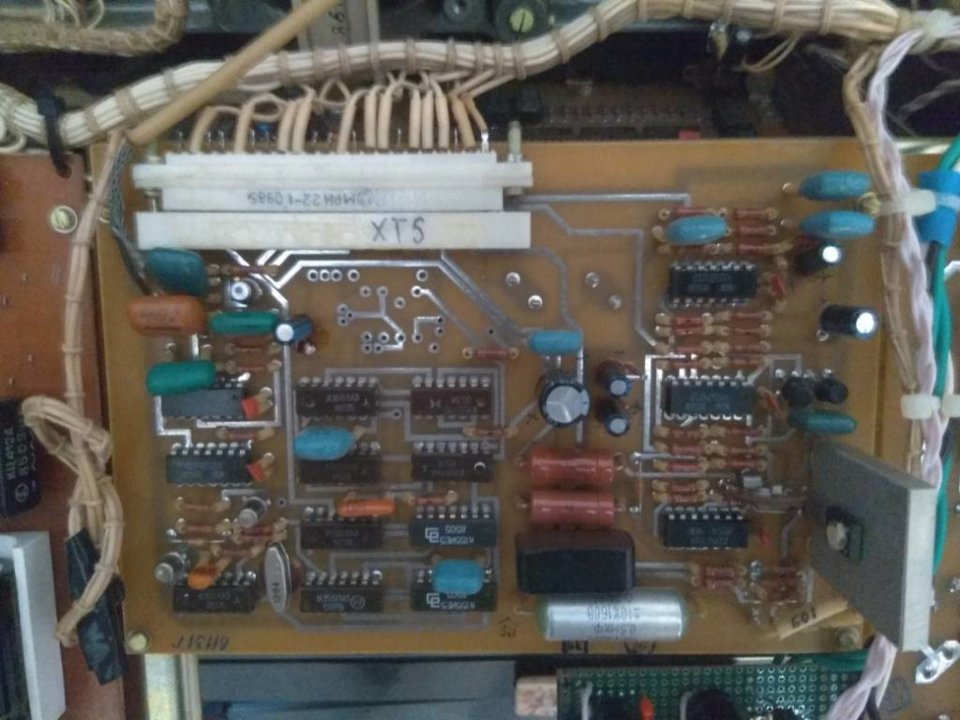

    Các bac tay to cho em hỏi máy nghe được khoảng hơn 30 PHÚT thì tốc độ bắt đầu bị chậm lại, tiếng rão ra. Có thể do những nguyên nhân gì. Máy Liên Xô cũ copy từ Revox A700.
  16. nguyenha7940
    nguyenha7940 Advanced Member
    5/12/12
    4.304
    1.386
    Đống Đa,Hà Nội,sdt 0362353228
    Máy trông đẹp quá nhỉ...
    Bạn thử kiểm tra kỹ hệ cơ xem có ọc ạch phần nào không.. Dầu mỡ bảo dưỡng cho máy xem sao...
    Nếu ở Hà Nội có thể mang qua bác Trần Hội, một thành viên của vnav nhờ bác đó bảo dưỡng thăm khám cho...
  17. gzelka
    gzelka Advanced Member
    9/9/07
    775
    184
    Vâng, máy này là một trong hai model tốt nhất thời Lx, giá sau lưng bằng 5 cái tủ lạnh Saratov thời đấy. Loại kia là elektronika 004 có thêm reverse. Cơ của cả hai loại copy nguyên bản từ Revox. Em nghĩ cái này do phần điều khiển, vì chỉ khi nóng mới bị.

    Mấy cái máy của Nga dở nhất là hệ thống tụ của họ...như ngày xưa vẫn nói là nó chưa được nhiệt đới hóa theo khí hậu Việt Nam.. .Nếu đã nghi ngờ thế rồi bạn chịu khó sử lý cho tốt phần tụ đi nhé...
    Chúc thành công...
  19. gzelka
    9/9/07
    775
    184
    Chính xác, nhưng ở khí hậu châu Âu những máy Nga chỉ cần thay tụ hóa thôi. Họ có dự định bán ở xứ nhiệt đới đâu. Máy Revox cũ còn có hiện tượng tự nhiên nổ tụ hóa, của Nga chỉ khô thôi.

    Về Việt Nam mình không chỉ thay mấy con tụ hóa vì tụ đó dùng một thời gian sẽ thủng vỏ dù Nga là một cường quốc về nhôm...
    Và còn phải thay tất tần tật mấy con tụ gốm của Nga hình vuông vuông hồng hồng nếu không muốn mỗi hôm một bệnh...
    Ngày xưa khi có cái Melodia bán dẫn nhà mình bán một con lợn được chỉ rưỡi vàng... Định mua cái Melodia đó tính ra cũng đủ tiền đài nhưng tính đến thay tụ cũng gần chỉ vàng nữa nên thôi...

    Em đang định thay luôn bảng mạch điều khiển quay tonval. Phụ tùng ở đây sẵn.
  23. gzelka
    9/9/07
    775
    184
    Nó thế này, thay cả mảng luôn.

    Nếu sẵn đồ bạn thay luôn cả mảng đó đi dùng cho lành. Chắc bạn đang ở Nga hoặc đâu đó bên châu Âu.

    Kiểu như mua mạch tháo máy. Nhưng máy này không phải lúc nào cũng chậm, chỉ thỉnh thoảng thôi.
