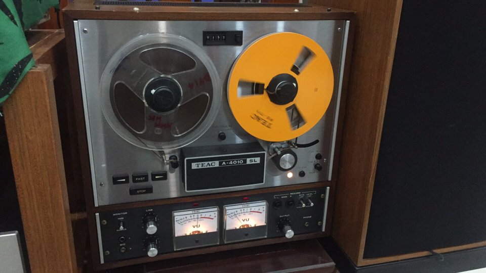

  22. Nguyễn an phú
    Nguyễn an phú Approved Member
    22/4/19
    31
    109
    Em cũng đang dự định chuyển từ đầu cối akai sang teac và lựa chọn đầu tiên của em với dòng teac là đầu cối 4010SL. Em nghe ở nhà bạn cảm nhận tiếng teac 4010SL có độ mộc hơn akai đầu từ thuỷ tinh.các bác cho em hỏi nếu nghe nhạc pre có nên chọn 4010SL kHông hay chọn dòng nào khác và giá đầu cối 4010SL chất lượng khá như máy trong ảnh thì khoảng bao nhiêu mua đc các bác nhỉ. Nhờ các bác tư vấn giúp. Em cảm ơn.
  23. trần hội
    trần hội Advanced Member
    23/12/16
    898
    510
    HN, 0969.358.638
    Sang cối TEAC là lựa chọn sáng suốt đó bạn, tìm đc con 4010 SL còn ngon lành khá khó đó, mình thấy có nơi rao bán tới 11 tr. Model khác như 6010, 7010, 6300, 7300, 7400 thì càng hay hơn nhất là về phần nhìn. Để đẳng cấp hơn thì Revox.
  24. Nguyễn an phú
    22/4/19
    31
    109
    Em quen 1 chỗ
    em quen 1 chỗ đang có 1 con. Máy cũng đẹp nhưng giá họ đòi tận 12 bác ạ.
  25. trần hội
    23/12/16
    898
    510
    HN, 0969.358.638
    Con này đầu từ đọc theo chiều tiến cũng mòn có rãnh rồi đó. Nếu ngân sách eo hẹp, tìm dòng 2300, 3300, 4300 giá hợp lý hơn. Xin nói thên, 4010S cũng tốt, 4010SL chỉ làm kỹ hơn ở phần mạch thu thôi, phần khuếch đại đọc như nhau.
