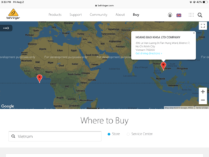

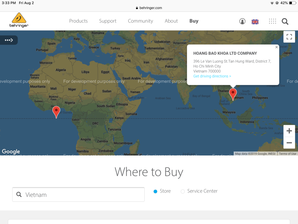

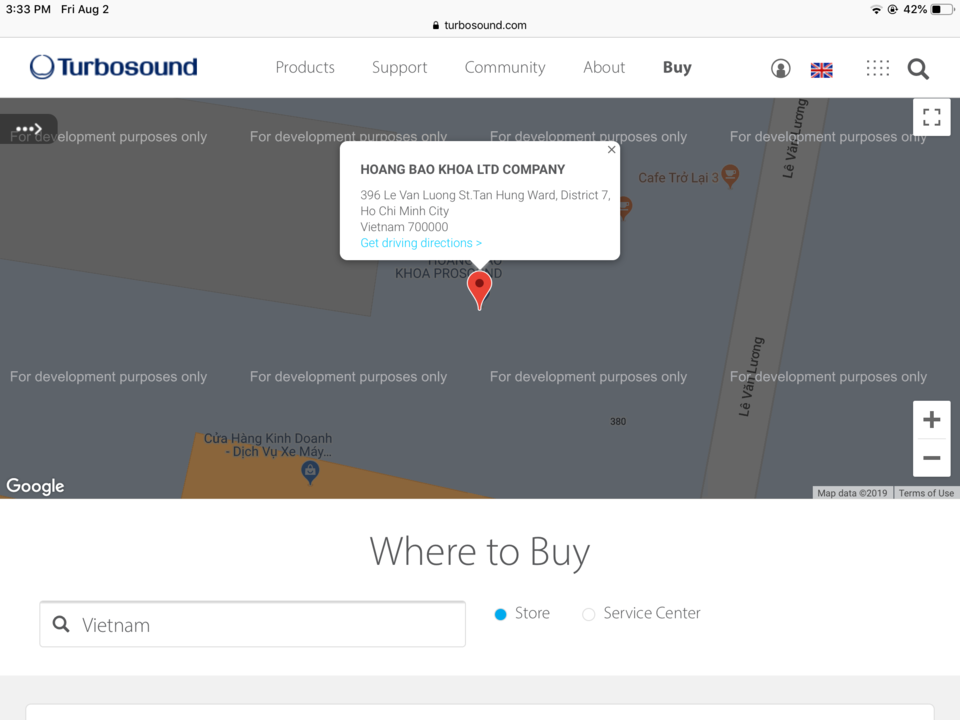

  24. dokien
    dokien Advanced Member
    1/6/06
    735
    157
    Cám ơn bác Tranman và các bác VNAV đã tin dùng mixer Behringer Xr seri nói riêng và các sp Behringer nói chung của tập đoàn Music Group :)
    Để hỗ trợ các thành viên VNAV trong trường hợp Xr bị lỗi cần bảo hành (không cần phải mua từ cty Hoàng Bảo Khoa - HBK Prosound) các bác cứ liên hệ e nhé.
    Đính kèm đây là chỉ định nhà PP tại Việt Nam trên web cho các bác yên tâm.
