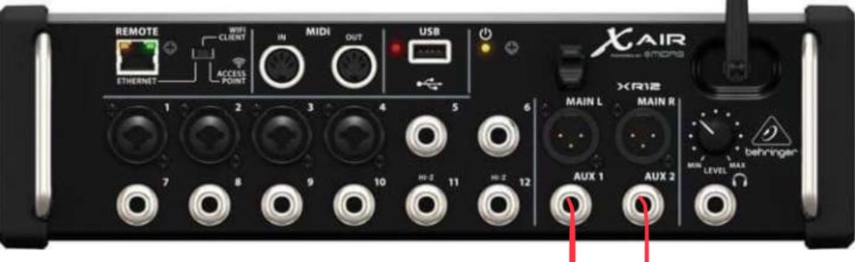

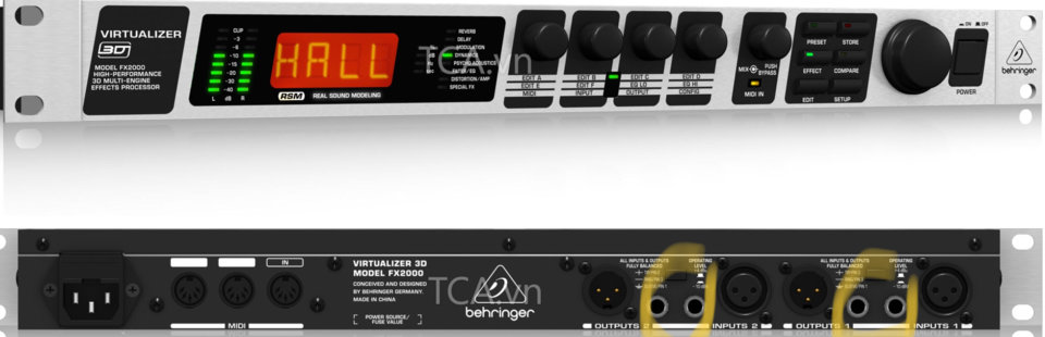

    ••• Chia sẻ với anh em cách đấu nối bộ đôi hoàn hảo và không thể hoàn hảo hơn trong tầm tiền với chất âm quá hay để Karaoke tại gia hay trình diễn những buổi tiệc họp mặt bạn bè ngoài trời thông qua :
    1/Mixer Behringer XR12
    2/Effect Behringer FX2000

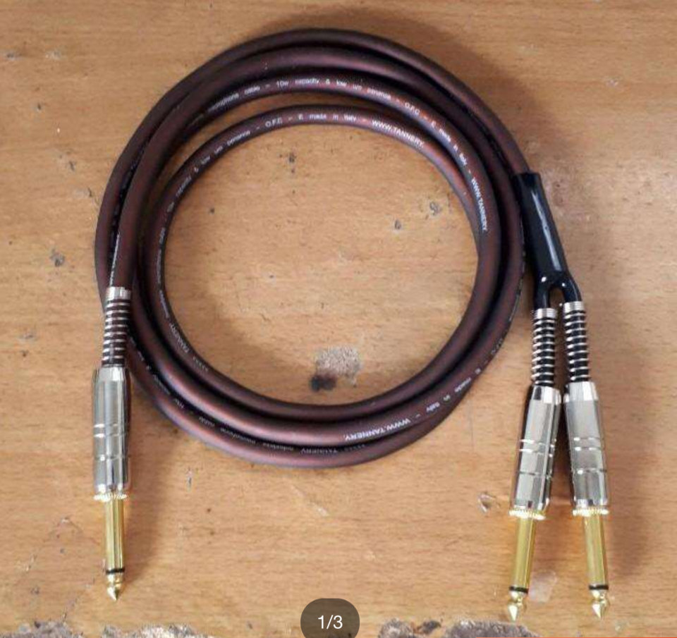

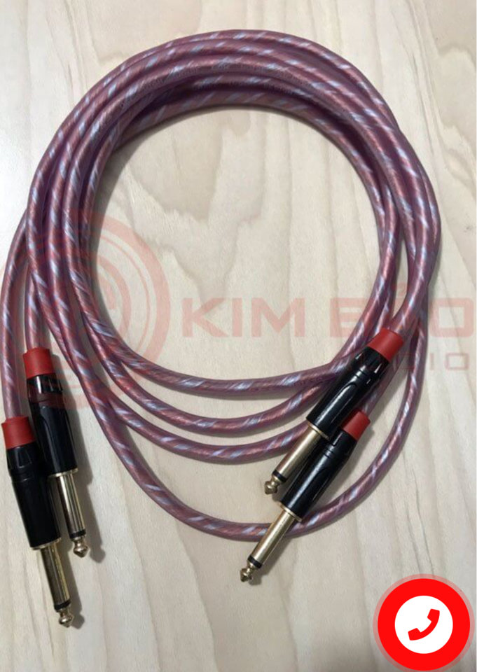

    • Hai sợi dây đầu Jack 6 ly : 1 đầu ra 2 đầu và 2 đầu ra 2 đầu.
    • Cắm 1 đầu vào 1 trong 2 ngõ : Aux1 hoặc Aux2 của Mixer XR12 - 2 đầu còn lại cắm vào ngõ input của Effect FX2000 (sử dụng dây 1 đầu ra 2 đầu).
    • Cắm vào 2 ngõ output của Effect và 2 ngõ line bất kỳ trên Mixer (line 5-6, line 9-10...) (sử dụng dây 2 đầu vô và ra)
    • Note : vẫn mở 4 chế độ FX (Fx1, Fx2, Fx3, Fx4) có sẵn trên Mixer XR12 (scene tôi đã gửi cho anh em). Lúc này Echo và Reverb của XR12 và FX2000 tự động trộn vào nhau tạo nên hiệu ứng Echo và Reverb rất dày, rất mượt và rất ấm áp v.v... Nếu ai chuyên hát về Rumba/bolero, Trịnh Công Sơn, Ngô Thuỵ Miên sẽ thấy ngay lập tức sự khác biệt hoàn toàn như thế nào.
    •• Lời khuyên : anh em nên mua FX2000 ở những cửa hàng uy tín có sound man chuyên nghiệp làm âm thanh trình diễn, sân khấu, họ sẽ chỉnh và lưu sẵn khoảng 10 chế độ ECHO và REVERB (ăn tiền là ở chổ này). Đem Effect về chỉ cắm vào dàn máy, mở lên hát thôi. Tôi bảo đảm luôn nếu mở lên hát mà bà xả chê dở quá anh em quay vô chửi tôi.

    Thế này mất cổng ra sub bạn nhỉ, đang để aux2 ra sub
  6. vnhat
    vnhat Advanced Member
    15/1/09
    107
    53
    2 aux lận mà, 1 aux send effect ngoài thì vẫn còn 1 aux to sub

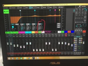

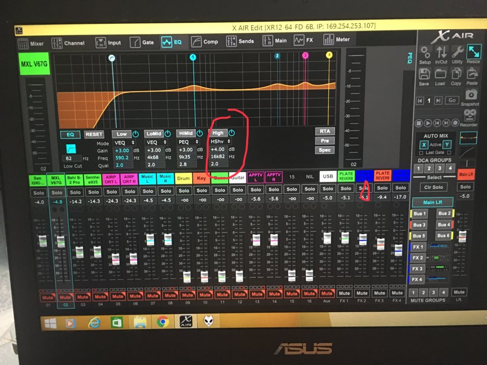

    Chia sẻ anh em cách trộn tín hiệu nhạc nền karaoke và lời ca micro sao cho hài hoà, đều nhau giữa lời ca và nhạc nền.
    • Trước tiên chúng ta kéo hết xuống phía dưới, ở mức không nghe gì cả của fader line số 2 (micro) và fader line số 7-8 (tín hiệu nhạc).
    •• Điều chỉnh tiếng micro trước, đẩy từ từ (hết sức chậm rãi) fader line số 2 micro lên đến mức cao nhất là 0db, tuỳ phòng ốc, ở mức 0-5db rất dễ hú nếu phòng dưới 20 m2. Khi đẩy fader lên có thể chưa tới 0db chúng ta đã nghe tiếng hát đủ lớn và rõ rồi (lên cao quá ở mức 5db hoặc hơn sẽ hú rít). Trong lúc đẩy fader lên anh em nói vừa và nói to : 1,2,3,4,5,6 (lập lại 2 lần), lên, lên, lên; hê, hê, hê (lập lại 2-3 lần) nghe tiếng reverb và Echo thấy ấm áp, mượt mà và tiếng Echo không được lặp lại quá 3 lần. Tiếp sau đó nói các âm sắc : 4,6,9 (lập lại 3 lần) nói vừa và to (âm sắc tiếng treble rất nhiều nên dễ gây chói, bể tiếng và dễ hú). Khi nói các âm sắc mà không nghe thấy hiện tượng chói, bể tiếng thì Ok. Nếu anh em nói âm sắc : 4,6,9 mà nghe chói, bể tiếng, click chuột và line số 2 (micro), rồi click chuột tiếp vào thẻ EQ nằm phía trên để điều chỉnh hạ từ từ treble lời ca micro xuống. Treble lời ca chính là cột High. Như hình bên dưới High đang ở mức +4.00 db. Click tiếp chuột vào hàng +4.00 db, gõ vào số +3.5 db rồi Enter. Điều chỉnh Thông số này giảm xuống từ từ (mỗi lần giảm 0.5 db) đến mức db mà nghe tiếng rõ và sáng không còn bị chói và bể tiếng. Không được điều chỉnh xuống dưới mức 0db, tức là mức âm db, lúc này tiếng sẽ bị đục. Thông thường ở mức +2.00db hoặc +1.00db là nghe hay rồi.
    ••• Khi chỉnh micro chỉ nói không thì chưa đủ, chúng ta phải hát thử 2 câu : 1 câu với giọng thấp và 1 câu với giọng cao (hát vừa và hát to, lưu ý là hát chay, không có tín hiệu nhạc) nghe rõ và lớn là đạt. Nếu hát giọng cao mà nghe hụt hơi, tiếp tục điều chỉnh tăng Echo. Để điều chỉnh Echo chúng ta đẩy lên hết sức chậm và đều tay fader STEREO DELAY ở line Fx cho đến khi hát giọng cao không còn bị hụt hơi. Không được đẩy lên cao hơn mức 0db, sẽ gây ra hiện tượng tiếng hát oang oang, nghe rất khó chịu và dễ bị hú, rít. Nếu đẩy lên mà nghe tiếng oang oang hay hú rít thì kéo giảm bớt lại.
    •••• sau khi chỉnh xong lời hát (micro). Chúng ta ấn định luôn fader của line số 2 micro ở mức db nghe được lời hát lớn, rõ và trong. Không dịch chuyển fader lời hát micro nữa. Lúc này chúng ta bắt đầu mở tín hiệu nhạc nền karaoke lên, đẩy từ từ và chậm rãi fader 7-8 tín hiệu nhạc lên ( lưu ý : vừa đẩy fader 7-8 tín hiệu nhạc vừa hát theo, tay đẩy fader và miệng thì hát cùng lúc đến khi nghe tiếng hát của mình và tiếng nhạc nền đủ lớn, rõ và hoà nguyện vào nhau giữa lời ca và nhạc nền thì dừng lại).
    Ghi nhớ : fader 7-8 tín hiệu nhạc nền phải luôn luôn thấp hơn fader lời ca micro, mới nghe rõ được tiếng hát và nhạc nền. Có hình ảnh đính kèm bên dưới. Trên đây là cách chỉnh để trộn lời ca và nhạc nền karaoke dựa trên scene XR12 tôi đã gửi cho anh em.
    Thân !

    Bạn sử dụng Mic gì mà EQ high nhiều vậy

    Tôi không xài EQ mà tôi xài Sound card Blaster Creative xuất từ laptop qua Sound card và ra Mixer. Micro Shure SM58/BLX24 (Mic này hát rất hay nhưng cũng rất khó hát, người có giọng tốt, hát từ mức khá trở lên thì tuyệt vời). Lời khuyên : không nên chơi mic shure, nên chơi Mic AKG D5, cực hay, ai hát cũng được. Thân !
