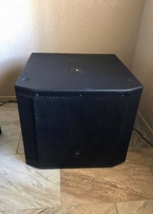

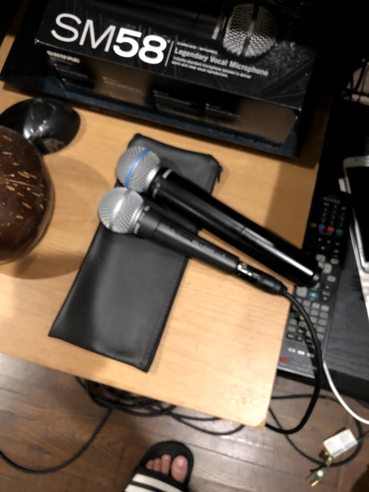

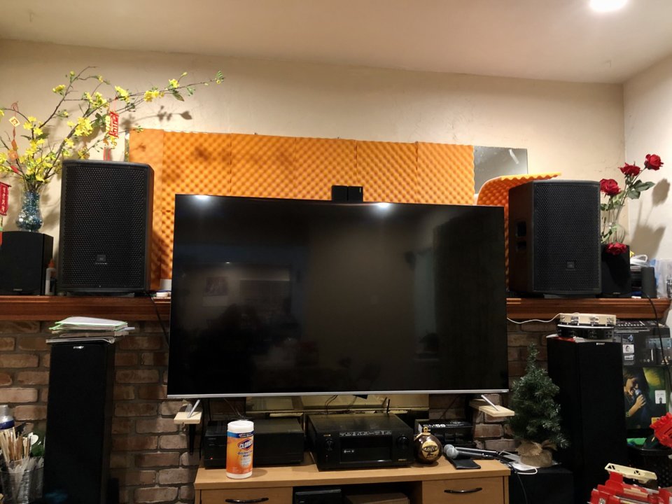

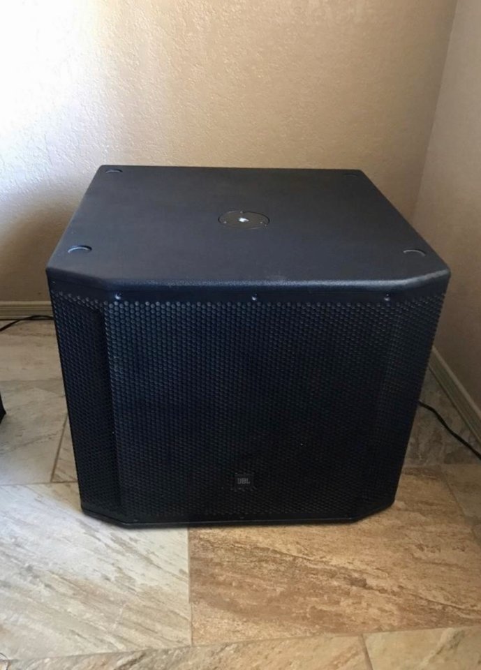

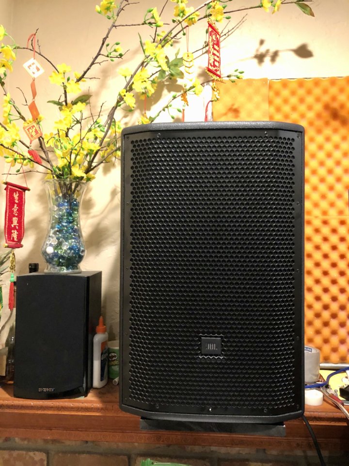

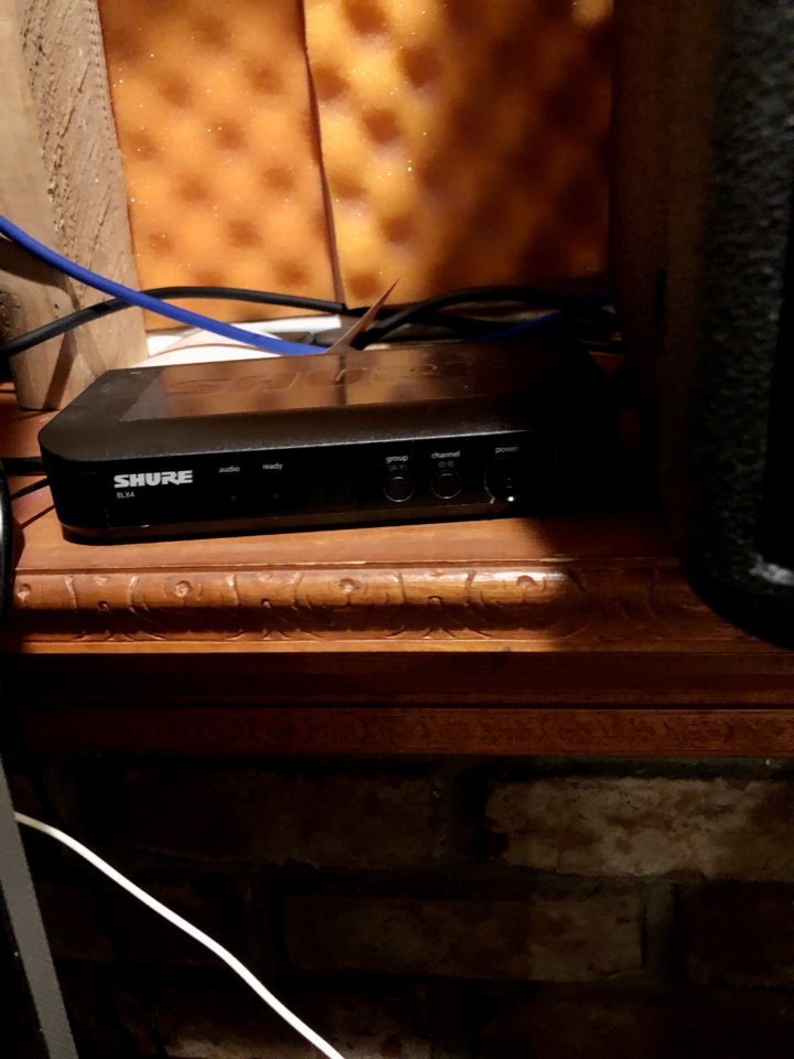

    Dàn Karaoke của mình
    ART Pro MPA II 2-channel Tube Micro preamp,
    mixer xair12,
    shure beta58A wireless
    cho nử.
    Sm58 dây cho nam.
    Loa :
    SRX 812 active,
    srx818 subwoofer
    tran tieu likes this.

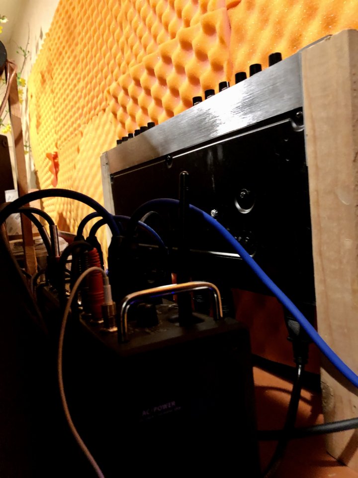

    Kết nối đơn giãn thôi bạn.
    Micro -> preamp input ->
    Preamp output -> xair12 line
    Sử dụng Mic preamp để tăng gain cho microphone pro (shure sm58, beta58 hay beta 87) pg58 thì khỏi vì là đồ thường
    Microphone đồ pro thì tín hiệu rất nhỏ nên khi sử dụng preamp của mixer ( xair12 phần preamp chỉ tương đối) với microphone pro thì bạn phải tăng ít nhất 28 tới 30db -> tiếng sẽ o sạch và còn dể bị hú rít (cắt các tẩn số chống hú rít thì quăng mẹ cái Mic khỏi hát cho rồi hehe) nên phải có Mic preamp.
    Một số bạn thích dùng chống hú. Nhưng thật sự khi tần số nào bị hú thì máy sẽ tự giảm về ngưỡng an toàn lúc đó đa số mất tần số cao hát sẻ rất tệ.
    Bạn củng có thể chơi Mic pre của Behringer khoảng 95$ cũng OK lắm
    Thân
