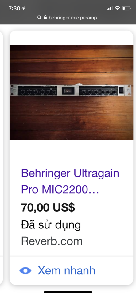

    Bộ dàn karaoke của bác Tiến nghe rất tốt.
    Cái micro preamp đó giá cao quá, hơn cả giá của XR12. Nếu rẻ hơn chút thì có thể thử được.

  2. Tiennhotony
    Tiennhotony Advanced Member
    30/12/15
    231
    180
    Chơi cái này củng OK lắm. Tube pre cho giọng ấm mượt lắm.
