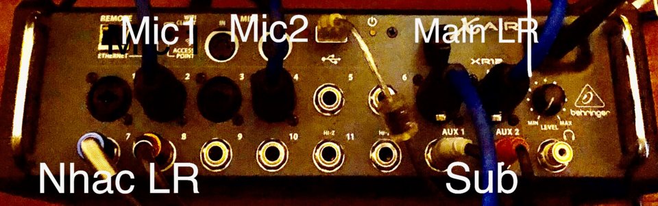

    Các bạn sử dụng Scene của Tiennhotony vui lòng hồi đáp cảm nhận, nhận xét hay góp ý, yêu cầu v..để mình có thể rút kinh nghiệm và hoàn thiện thêm.
    Hi các bác
    Nếu Các bác load và sử dụng Scene của Tiennhotony vui lòng cắm dây như sau:
    Mic: chanel 2,4
    Nhạc: chanel 7,8
    Subwoofer: Aux output1,2
    Nếu không sẽ không ra được như ý mình đã chỉnh
    Effect 1: nhạc tiết tấu nhanh (hoặc là nhạc sang nhưng giọng hát phải pro)
    Effect 1+3: nhạc trữ tình, sang cần trợ giọng
    Effect 2: nhạc trữ tình, Bolero..
    Effect 2+3: cho ca sĩ miệt vườn
    Tăng hoặc giảm effect trong Mic sent effect không giảm trên Effect return fader. Không sử dụng 3 effect cùng lúc
    Thân.

    Scene mình set cho cả hát live và thâu âm. Voice nhỏ là vì mình có sử dụng thêm MIC preamplifier nên MIC gain chỉ set ở 0db. Khi bạn load bạn phải cân lại MIC gain lại thực tế trên thiết bị của bạn (có thể từ 22db - 32db tùy theo microphone bạn sử dụng). Có thể xem qua video mình post ở page 17. Khi nào chỉnh và Thử lại rồi cho mình biết nha.
