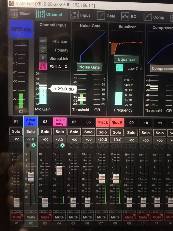

  21. dungkts
    dungkts Advanced Member
    12/2/06
    498
    112
    Xin file của bác mà cuối năm bận quá, tối nay mới mở ra loay hoay được ạ.
    Đầu tiên là tiếng mic bé tý, em kéo mic ở cổng channel 2 lên tới tầm 32db thì vỡ, kéo về 29db thì ok. Ở bảng dưới thì em để tầm -9.0; nhạc cũng tầm vậy.
    Tuy nhiên mic ở cổng 4 thì không hiểu sao nó vẫn rất bé cho dù kéo lên xuống các kiểu ạ.
    Em báo cáo nhanh trong lúc mò tiếp.
    Cảm ơn bác nhiều!

  22. Tiennhotony
    Tiennhotony Advanced Member
    30/12/15
    231
    180
    Bạn vui lòng coi lại 2 cái Video ở page17 phần chỉnh gain. Bảng ở dưới bạn nên để ở khoảng-3db tới 0db(-9db thì nó nhỏ là đúng rồi) Lớn nhỏ còn ở phần main out với volume trên power amplifier nữa bạn.
