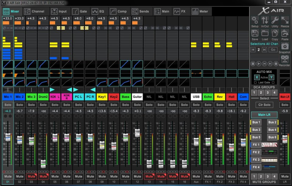

    Đúng là cục XR12 của bác Kiên gặp vấn đề trong phần cứng hay do sofware rồi, mấy ae đang dùng xr 12 chắc ko ai bị như vậy.
    Mới thử cùng với Kiên, khi kết nối vô laptop là màn hình bàn điều khiển thể hiện các cột đèn báo tín hiệu tất cả các ngõ vào, ra đều đứng yên ở mức cao 0 db, dù có hay ko có tín hiệu...và ko nghe gì ra loa hết, bó tay.

    Lúc nào nó cũng Full-power như thế này ạ ...
    App sử dụng là X AIR Edit for PC V1.5
    Em thử cài lại driver 1.16 và 1.13 ở link này nhưng cũng không thay đổi gì: https://www.music-group.com/Categories/Behringer/Mixers/Digital-Mixers/XR12/p/P0BI6/downloads

    Các app này chỉ là để cài cho các máy tính kết nối điều khiển XR12, phải kiếm firmware nào cài lại chính cục xr12 mới hy vọng...

    Factory reset thì vẫn thế ạ, tất cả các chỉ số vẫn fullpower ...
