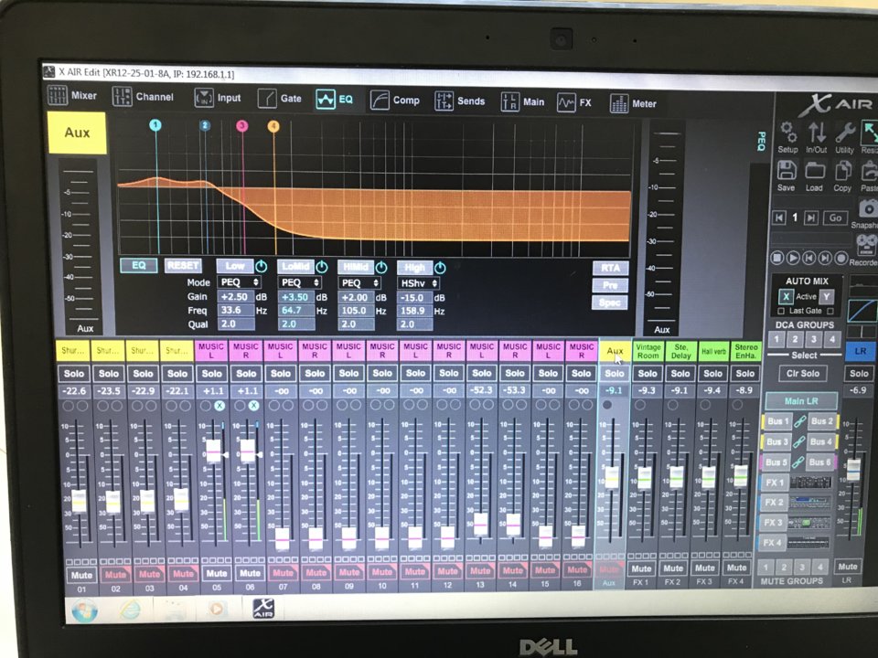

    thử scene này xem sao cho karaoke mic channels:1/2/3/4, music channels: 5/6. No setup for recording yet. No sub.
    http://www.mediafire.com/file/s387c3mqeqsneqd/XR12KaraokeScene_269.scn
    load vô rồi thì hát thôi.
    mình dùng wireless mic nên mic channels gain là khoãn 12/13db. Dây khoãn 20+
    minh dùng VocoPro UHF-5800 và Yamaha Power speaker DXR12

    Scene này nghe hay đấy các bác...cho mute fx 4 mỡ fx 1 ,2,3 nghe giọng rõ , tiếng reverse hay... nhưng sao bấm thu thì nó có lưu, nhưng nghe lại thì ko ra tiếng ra dù là có tín hiệu ra trên Aux, phải chỉnh sao đây bác thichca2...

    Bác nhấn vào Aux channel rồi nhấn Main tab rồi nhấp vào LR phía dưới Main output/Main Stereo
    Theo mình thì setup này cho hát karaoke.
    Có nghĩa là khi bác nghe âm thanh hay nhất trong càn phòng của bác với system của bác nhưng chưa chác là thâu nghe hay.
    và ngược lại cũng như thế
    Bác nên dùng 1 scene cho live karaoke và 1 cho thâu.
    dùng 1 cho cả 2 cũng ok thôi nhưng chắc là không hay lắm
    Mình chủ yếu là hát karaoke thôi không thâu
    have fun

    Thanks ! đã ra tiếng thu, thấy trong phần Sends của scn thấy bác để micro send ở bus 5,6 còn nhạc send ở bus 1,2...chỉnh chọt mấy cái bus này ko thấy có tác dụng gì cả, bác thichca2 có biết chọn các bus này thì để làm gì không?

    tùy theo cách dùng mấy cái BUS này với mục đích gì
    Có người dùng sub nên output music vào 2 bus nào đó rồi cho vào AUX riêng mà không dùng Main LR
    Hoặc là bác muốn thâu từ nguồn nào: Main LR/Bus #/FX#

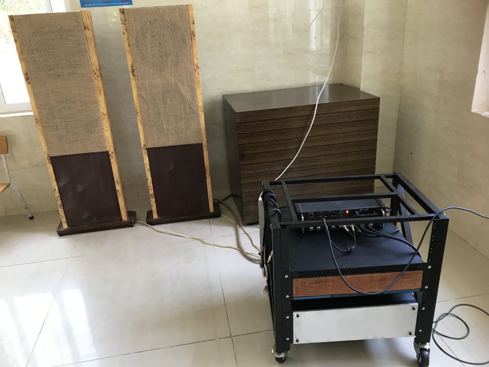

    Loa và amp của e đang chạy thử
