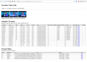

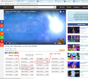

    Về âm thanh của Youtube, theo em biết thì như sau ạ. Mình có thể dùng genyoutube.net để xem. Hoặc thêm vào link Youtube chữ gen vào trước chữ youtube:
    Code:
    https://www.youtube.com/watch?v=1Jy8MiVb9pI
    thành:
    Code:
    https://www.genyoutube.com/watch?v=1Jy8MiVb9pI
    Có 2 loại file audio trong Youtube. AAC (44.1KHz) và OPUS (48 KHz)
    AAC cao nhất là 128 kbps (44.1KHz). OPUS cao nhất 160 kbps (48 KHz)
    Tùy theo browser / app / setting video mà Youtube sẽ lấy audio nào.
    Khi mình play video 720 trong Chrome. Nó phát OPUS 160kpbs
    Khi play video 720 trong Firefox. Nó phát bằng AAC 128kbps
    Khi mình download về bằng IDM. Nếu nó lấy MP4 thì audio là AAC 128 (44.1 KHz). Nếu lấy MKV thì audio là OPUS 160 (48 KHz)
    PS: Dùng link này check link Youtube, mình có thể thấy rõ hơn:
    https://www.h3xed.com/blogmedia/youtube-info.php

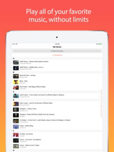

    Từ iPad ra ampli bằng dây 3.5mm em chưa thử. Nhưng em test cách sau thì khá OK ạ:
    - Rune trên Pi bật AirPlay.
    - iPad cài app Musi (Free). Phát AirPlay sang Pi. App này phát Youtube không bị quảng cáo, nhạc vẫn phát khi tắt màn hình. Tạo được playlist. Có chức năng đồng bộ playlist sang thiết bị khác.
    https://itunes.apple.com/us/app/musi-simple-music-streaming/id591560124/
    PS: Theo em thấy thì khi mình bật UNnP hay AirPlay đều làm cho MPD nghe mờ hơn một tí. Bật AirPlay thì ít mờ hơn UPnP.

    Cảm ơn Anh nhé, nhất là cái app Musi. Em vừa cài và thử Musi trên đt, hình như chậm hơn app youtube 1 chút nhưng tuyệt vời nhất là tắt màn hình. Đó giờ cũng google mà không ra app này.

    Dạ em cũng mất hơn một tháng, test gần hết các app trên Store mới mò ra nó o_O
    Thấy app hay quá em tính mua Remove Ads để ủng hộ nhà phát triển. Nhưng thấy giá 4đ hơi... bị tiếc.
    Musi nó có tính năng đồng bộ playlist cho nhiều thiết bị cũng hay lắm. Rất tiện.
