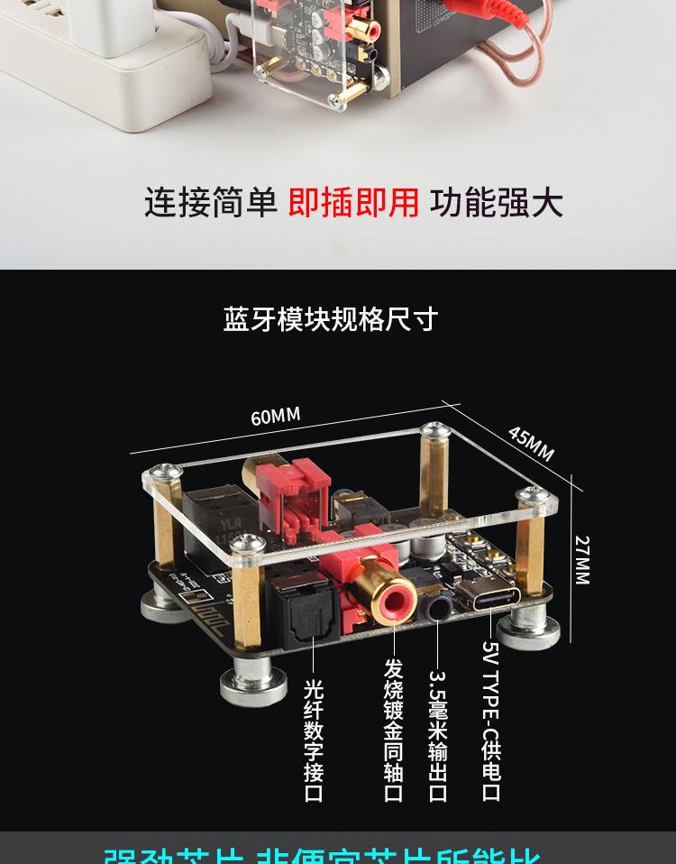

    Ship qua dịch vụ của nhaphang247. Về đến SG tổng chi phí khoảng 350k.
    Hình như không có atpx ạ.

    con này giá rẻ mà đủ cổng in out, @tml3nr cho mình hỏi ngoài kết nối Bluetooth, nếu cho tín hiệu vào cổng in (tại cổng quang ouput của tivi) - lấy tín hiệu analog từ cổng analog output của mạch này dùng lamf nguồn nhạc hát karaoke (từ YouTube) âm thanh tốt không?

    Thấy hay hay, em mua chơi chứ chưa test kỹ âm thanh ạ. Có lần em dùng nó để xuất âm thanh optical từ TV qua micro - loa karaoke thấy cũng vui vui (TV Sony KD-55X8000G ghẻ của em bluetooth v4.1 chỉ dùng cho HID, không kết nối loa được) :D

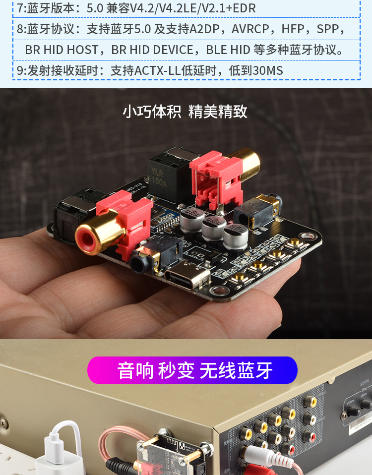

    Cái này hay hay. Nó có tới 4 phiên bản khác nhau. Các anh nhớ xem kỹ.
    Store chính thức có vẻ là trang này:
    https://ayin.tmall.com/
    https://detail.tmall.com/item.htm?id=621503613900

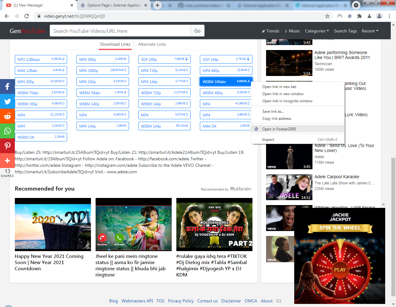

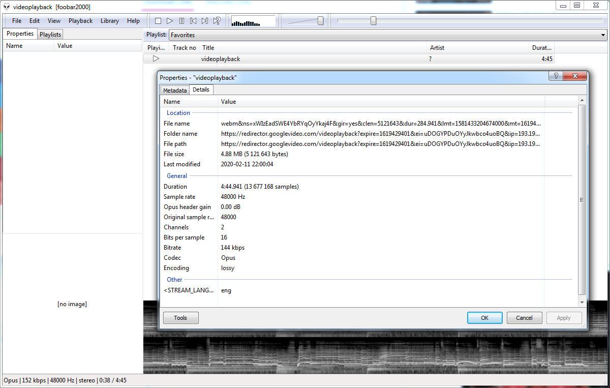

    Để em giải thích từ đầu nhé.
    Giả dụ như foobar mình đã cấu hình sẵn output. Chỉ cần play ra phát nhạc.
    Vậy là ta có thể dùng foobar play 1 file nhạc trên PC bằng dòng lệnh như sau:
    Code:
    "C:\Program Portable\foobar2000 portable\foobar2000.exe" "C:\Temp\sample.flac" /play
    Phát OK.
    Ta test bước kế. Vào https://video.genyt.net/T-sxSd1uwoU lấy link audio webm 160abr:
    Code:
    "C:\Program Portable\foobar2000 portable\foobar2000.exe" "https://ssv2de.ytjar.xyz/redirector.googlevideo.com/videoplayback?expire=1619418349&ei=jQiGYP78CIHsyAWuvqP4Dg&ip=95.216.186.98&id=o-AJY1rVIcV8Gd1jbQDRkvuZ-64tj401C4OtQpH51t8Egn&itag=251&source=youtube&requiressl=yes&mh=XW&mm=31%2C26&mn=sn-axq7sn7l%2Csn-f5f7kn7e&ms=au%2Conr&mv=m&mvi=13&pl=23&gcr=de&initcwndbps=953750&vprv=1&mime=audio%2Fwebm&ns=o-bL1SU6LWCzzSc04OkxO84F&gir=yes&clen=4368644&dur=273.121&lmt=1552128106682441&mt=1619396437&fvip=2&keepalive=yes&fexp=24001373%2C24007246&c=MWEB&txp=5511222&n=RkRUIasPTCjizIOuJK&sparams=expire%2Cei%2Cip%2Cid%2Citag%2Csource%2Crequiressl%2Cgcr%2Cvprv%2Cmime%2Cns%2Cgir%2Cclen%2Cdur%2Clmt&lsparams=mh%2Cmm%2Cmn%2Cms%2Cmv%2Cmvi%2Cpl%2Cinitcwndbps&lsig=AG3C_xAwRAIgdX_HzZXu-mG0Z3UlPnbiAVThaOuB-R7a58tLod7cR14CICMnHuIFNlZrPfmE2p_fLNG7N5CyuzCff3v3Kweib5a-&sig=AOq0QJ8wRQIhAMM0kEPJ_2HDNM5DJ3xfTiv8fH-_uA5gXddLuAzb2xmGAiBWYOz6CmUuhcb4jAmNPnXih2vugM3_XDciUg4fqECM8g==&ratebypass=yes&utmg=ytap1&title=Britney_Spears_-_I_Wanna_Go_Official_Video.webm" /play
    Play OK!

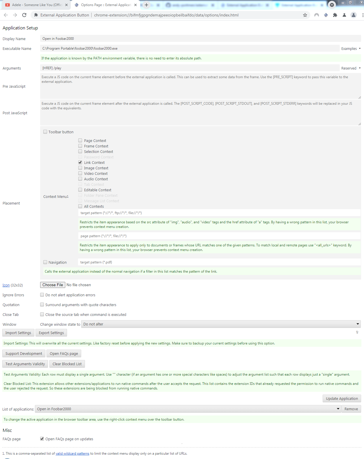

    Vậy mình sẽ config plugin như sau:
    - Executable Name:
    Code:
    - Arguments:
    Code:
    "[HREF]" /play
    Tung Luong likes this.

  15. Tung Luong
    Tung Luong Approved Member
    9/1/19
    41

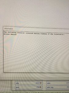

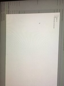

    hi bác, nay em mới mò vào làm tiếp được ah
    em làm bước 1 : chạy file trong local address ok
    bước 2 : chạy link trên genytb thì bị denied access
    bác giúp em gỡ rối vụ này với ah
