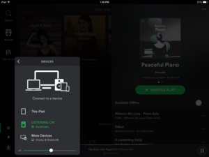

    Nó hiện như vậy là đang phát airplay chứ không phải Spotify connect ạ. (Mình phải có acc premium mới dùng được SC)
    Như hình này là đang phát qua SC:

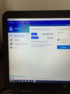

    Em vô teamview không được ạ?
  10. hn1804
    hn1804 Advanced Member
    29/2/16
    571
    605
    Số dt của em : 0904699488 , gọi em em đọc đi và pass cho
