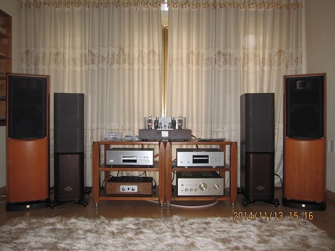

    E vừa rút đổi vế và cắm ngập khoảng 2/3 chân rồi . Không thấy tiếng kêu bụp bụp nhỏ nữa, nhưng ù thì ghé tai sát loa vẫn nghe thấy nhỏ và giảm dần sau khảng 30 giây thì hết .
    Cảm ơn các Bác . Bác Vangiangaudio ạ , vay cái công tắc đó sẽ đấu đằng sau , sau khi bật nguồn lúc đó Bóng đốt tim đã hoạt động rồi nhỉ ? E nghiên cứu thêm nếu nó kêu to hơn E sẽ làm vậy, giờ tạm chấp nhận được . Vì E cũng toàn bật khoảng 3~5 phút cho nó nóng xong mới chạy CDP .
    Cho E khoe bộ E tý nhé . :D
