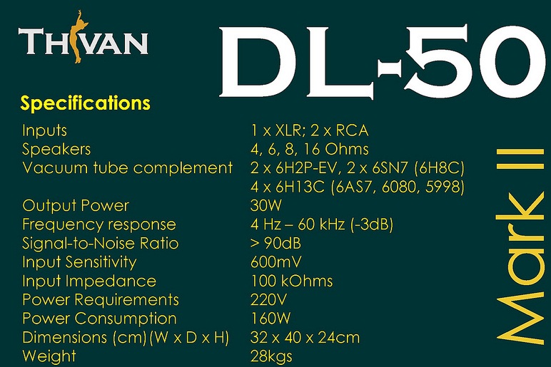

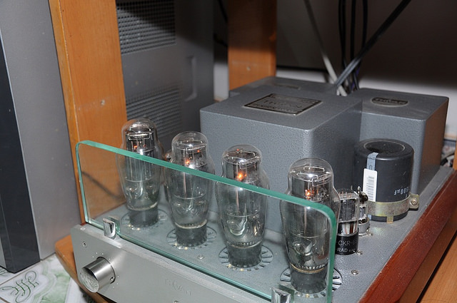

    Em mới vác cái Dl 50 MK II về nghe, với số tiền đó thì quá tốt với hiệu quả đầu tư (Hay gần bằng cái Ampli Burmester giá gấp 5 lần tiền.
    Hình thức đẹp, chỉ trừ cái mặt trước và logo là em chưa thích vì thấy nó nhạt nhoà quá, em và mấy bác mắt kém cứ cúi sát xuống như ngửi máy mới nhìn thấy, chữ h và chữ v kẹp chữ i (em gái) chặt quá nên trông hơi tù túng, phải rộng ra, chữ i phải to hơn nữa, nếu là em thì em sẽ chọn chữ V làm biểu trưng - đó chính là chiến thắng và là chữ cái đầu tên bác chủ - ý nghĩa chưa :) (vụ này có nên ý kiến với bác ThiVan không các bác) , còn mọi thứ khác đều rất ổn.
    Nhưng sự chơi là cứ phải mày mò, phải nâng cấp. Em muốn thay đổi chất âm xem mọi giọng em nó ra sao, thế là em mò lên đây mong các bác cho em ít kinh nghiệm nâng cấp thay đổi các loại bóng đèn của cái DL 50MK II thế nào.
    VD:
    -Thay bóng Pre 6SN7 theo máy bằng bóng 6SN7 RCA hoặc GE hoặc Raytheon.
    - Thay bóng công suất 6H13C bằng bóng 6AS7 RCA thì chất âm sẽ thay đổi ra sao so với máy nguyên bản ạ.
    Các bác trao đổi kinh nghiệm cho em học và cân nhắc trước khi xuống tiền mua bóng, chứ mua về găn vào nghe không hợp thì chán chết.

    theo em bác không nên thay bóng 6h13c = 6as7g chước em thay rồi nghe chán lắm

    Bác để nguyên bóng công suất 6H13C mà chơi, đừng dại gì mà thay 6AS7 RCA vào làm gì, có thay thì thay 5998 TungSol bác ah.
    Khi thay 5998 TungSol vào bác mới thấy nó lên hẳn 1 tầm khác, 6H13C 1 trong những bóng của Nga Ngố hay, giá lại hạt rẻ...

    Amp DL-50 MkII nếu các bác ghép với loa độ nhạy cao trên 92dB thay bằng bóng 6AS7 thì mới nghe hay hơn, trên 94db thay bằng bóng 6080 mới thấy phê, còn nếu loa độ nhạy thấp hơn thay vào lực đánh không bằng bóng 6H13C nên không ra hết tiếng nghe chán hơn. Khi loa có độ nhạy tốt, thay bóng CS Mỹ vào thì âm thanh êm ái hơn, không ồn ào chợ búa, có chiều sâu hơn.
    Sau khi thay 6SN7 Sylvania đầu bạc, bass treble các kiểu đều đủ cả nghe đã lỗ tai. Nghe thêm một thời gian quen tai thì các bác lại thấy ít hay, lúc đó cần tới bóng độc dược cho âm thanh tĩnh ít tiếng ồn mà ta thường lầm tưởng là nhiều treble, lúc đó âm thanh trở nên đơn giản, không chỉ vui tai mà chạm được đến tâm hồn các bác :D Nhưng cũng có bác nói sao nó đơn giản và buồn thế, bác này vẫn thích cao lương mỹ vị, chưa đến lúc quay về mộc mạc và tự nhiên như rau luộc kho quẹt Nam Bộ !

    Loa của em cứng đầu bác ạ. (4ohm-86dB)- em nghe thể loại lại cần chi tiết, công lục thâm hậu, để ra hết tiếng mỗi khi đến cao trào cả trăm nhạc công hùng hục kéo, thổi, gõ :) . Nên khi ghép DL 50 MK II chơi bóng 6H13C vào thấy khá ưng ý nhưng đúng là cảm thấy tiếng hơi thô ở dải Mid.
    Hiện em đang có 1 cặp 6080 Raytheon, nếu chơi lại phải kiếm mua thêm 1 cặp cùng loại, chắc khó đây. nhưng có bác nói chơi bóng 6080 bass mất hút chả thấy đâu :shock: .
    Chắc em đã thay cặp 2H6P bằng cặp 12 AX7 Amperex, vì khi mua về nhổ cái 6H2P theo máy xem thấy bị nối tắt 2 chân (chắc đó là giải pháp tiết kiệm chi phí của nhà sản xuất), thế là em thay luôn 12AX7 vào.
    Giờ chắc thay đến cặp 6SN7, chưa biết dùng hiệu nào: RCA; Raytheon .....các bác chỉ giùm em tiếp nha.
