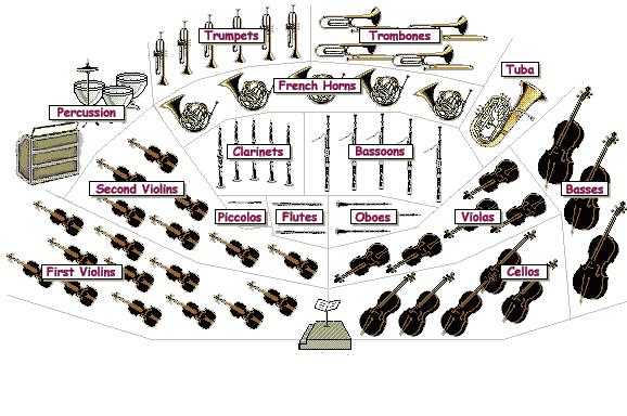

    Các bác xem giúp:
    Hôm lấy cái DL- 50 MK II về ghép để nghe em thấy cổng XLR của ampli này trái với cổng XLR của các thiết bị như CDP hay Ampli của các hãng.
    Nghĩa là: Thiết bị của các hãng khác thì cổng input R chính là cổng bên tay phải người nghe nếu theo hướng nhìn từ trước máy lại. Còn ampli của bác Thi Văn thì ngược lại cổng input R là bên tay phải theo hướng nhìn từ đắng đuôi máy về phía trước.
    Lúc mới về em cứ thấy Input R là gắn dây tín hiệu R vào R của Ampli DL - 50.
    Sáng nay test kĩ lại thấy gắn thế thì nghe rõ bộ trống trong dàn nhạc lại ở bên tay phải - và như vậy là sai vị trí trong sơ đồ dàn nhạc thính phòng, em đã đổi lại dây tín hiệu R phải gắn vào cổng Input L của ampli DL 50 thì mới thấy âm thanh ra đúng với vị trí bộ gõ (trống trong dàn nhạc phải ở phía sau bên tay trái người nghe mới đúng).
    Còn với cổng RCA em không chơi nên chưa kiểm tra. Các bác kiểm tra xem có đúng thế không nha.

    Em nghe cổ điển thì trống phải ở phía sau bên trái , chứ ở giữa thì hổng được :)

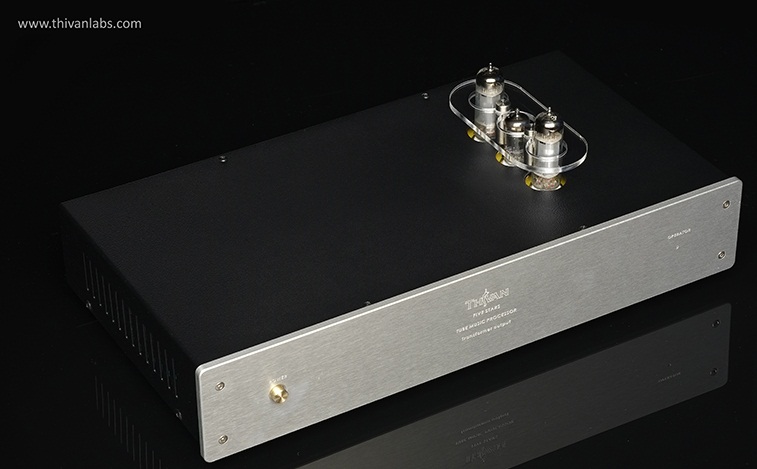

    Cái DAC Tube Music Processor (TMP) này đủ sức để chơi Symphony không các bác ?.
    À, các bác có biết chỗ nào mạ Crom không ?, em muốn mạ cái mặt ampli DL50MK II cho nó lạ :) .

    Phòng nghe Thi Văn vẫn thường trình diễn Symphony theo yêu cầu với TMP trên hệ thống của Thi Văn (Amp Dl-50 MkII, 811SE MkII, 811 Mono Block, 845SE & PP, loa DIY). Hoành tráng nhất vẫn là 845 PP mono block, nhưng những ampli khác vẫn từ hay đến rất hay, có lẽ phòng nghe đóng vai trò quan trọng nên ampli nào cũng thấy OK.

    Cảm ơn bác.
    Vậy là yên tâm với năng lực của em nó phải không bác :)
    Còn phòng nghe quyết định 50% chất lượng âm thanh là điều khỏi phải bàn luận.

    Nhôm Anod hóa khó mạ Crom lắm bác. Bác có thể yêu cầu ThiVan cung cấp thêm 1 cái mặt khác chưa xử lý Anod hóa thì mới đem về mạ được. Trong SG thì nhiều chỗ nhận mạ lắm. Mạ vàng cũng được.
    Nếu bác muốn làm mặt anod vàng sâm banh thì mình hẹn nhau cùng làm nhé. Hôm trước em có hỏi mà chỗ xưởng họ không nhận vì ít quá. nay có 2 người và trả thêm ít phí chắc họ sẽ làm.
