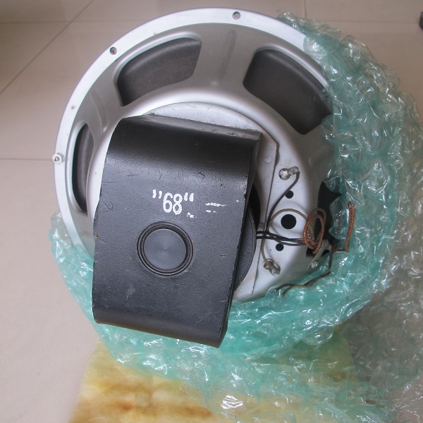

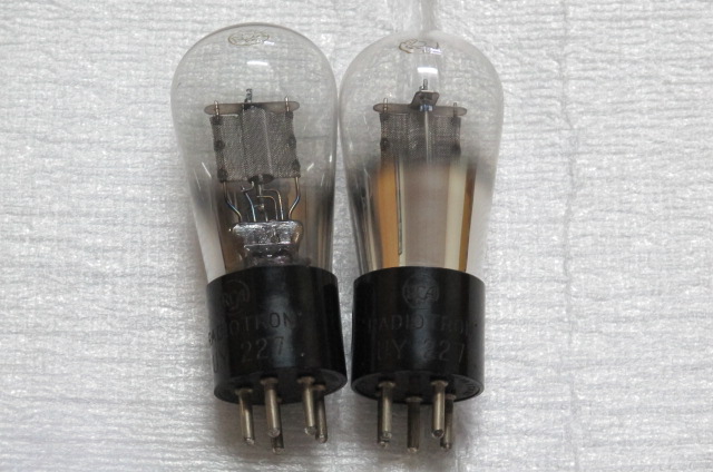

    Em định ghép bóng pre cổ đại với loa cổ Fullrange fieldcoil bình dân Magnavox năm 1957 xem âm thanh cổ xưa so với đồ bây giờ nghe khác nhau thế nào :?:

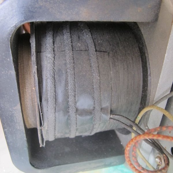

    Liều mà, có biết nó là cái gì đâu, đem về thấy mới quá (loa toàn dãy tháo ra từ trong tủ đàn organ nhà thờ bên Mỹ, hình như chưa có ai đụng tới nó trong quá trình sử dụng), của loa thì rẻ, nhưng tiền ship thì mắc. Đang nhờ làm phần nguồn DC (275 VDC, trở kháng cuộn field coil là 6000 Ohms) mà chưa thấy nhúc nhích! Không biết đến 1/1/2015 này nó có hót được hay không. Mà không biết nó hót ra giọng ca sĩ trẻ, trung niên, hay bà già sắp tắt hơi nữa (chỉ có trung âm không bass không treble) :?: Khi nào nó hót được sẽ báo bác đến cùng nghe thử, chắc em tạm gửi đâu đó chưa đem về nhà được vì nhà đang có 4 cặp loa rồi, để từ từ thanh lý bớt cái đã. Còn không thì đem về cất trong tủ, giữa đêm bà cả ngủ rồi lôi ra lắp vào cho nó thủ thỉ như bồ nhí nhỉ :mrgreen:

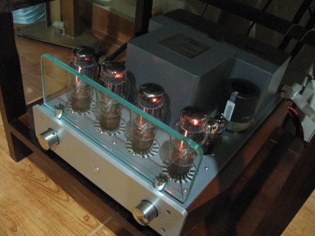

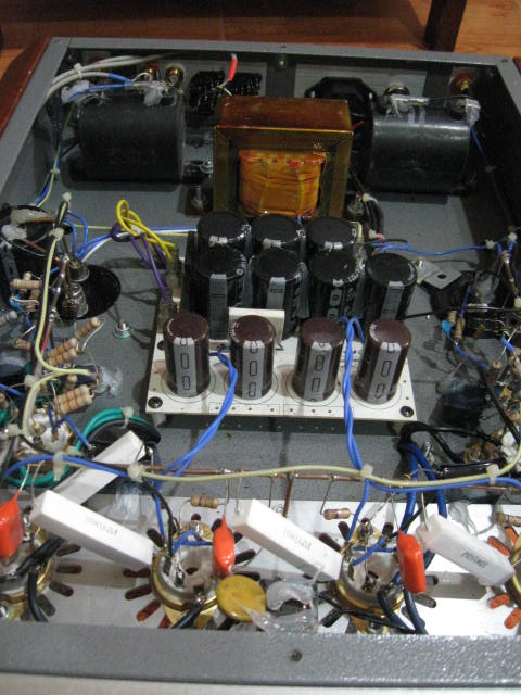

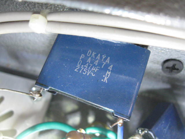

    Ampli DL-50 .
    Hôm nay em trao đổi với 1 bác đã mod tụ nối tấng từ Pre (đèn 6 SN7) sang tầng công suất bằng tụ Jensen, theo bác ấy cho kết quả tốt rõ ràng hơn là thay đèn.
    Còn về trị số của tụ thay thì: Nếu thay tụ có điện dung càng nhỏ thì độ chi tiết của Mid và treb càng tăng, nhưng bass lại giảm đi và ngược lại, tụ có điện dung càng lớn thì tiếng Bass nhiều lên và độ chi tiết của 2 dải trên giảm đi.
    Vậy nên tùy tình trạng bộ dàn của các bác đang thiếu Treb hay thiếu Bass mà thay tụ có điện dung nhỏ hay lớn. Tụ nối tầng này thường có các trị số: 0,1uF; 0,22uF; 0,33uF và 0,47 uF (nguyên bản trongDL-50 đáng là 0,47uF).Bác ấy thay tụ 0,22UF -630V.

    Bác vinh67 chụp hình ampli của bác hay của ai vậy? Con này đã upgrade chưa mà sao em chưa thấy Jensen :lol: đâu hết vậy?

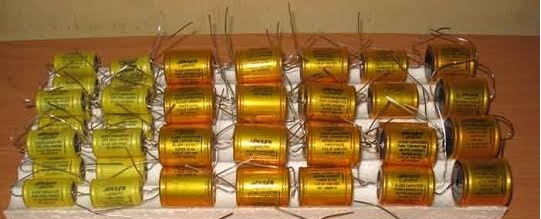

    :) . Đang bóng bàn, chưa Upgrade. Nhưng quyết rồi, đang gửi mua tụ -nó đây. Hôm nào thay xong sẽ báo kết quả, người bán tụ đồng ý, nếu thay vào không OK cứ trả lại tụ :D

    bác thay loại màu nâu hoặc màu trắng thì hiệu quả hơn bác ạ :lol:

    Loại đó hơi quá liều :lol: :lol:

    Màu nâu và màu trắng hơi chát bác nhỉ....Hiiiiii
