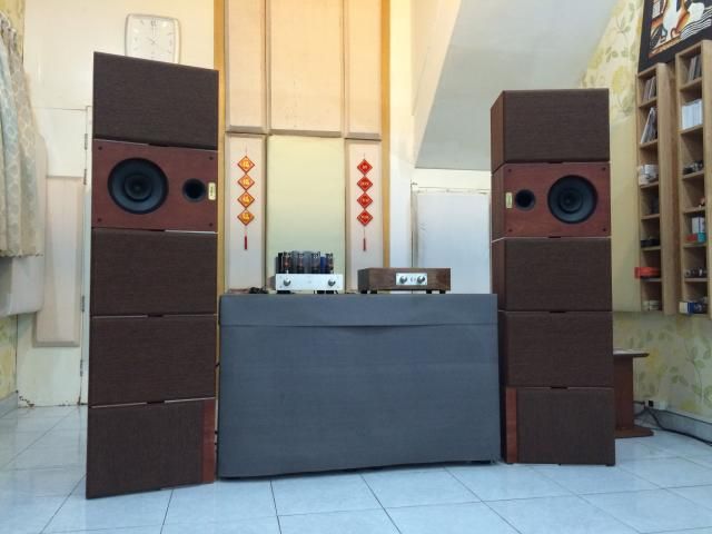

    ...trưa nay em qua đang thấy lão Thi "xếp hình" với mấy cái loa....nghe thử cứ tưởng đang ngồi nghe live...đang đề nghị kì giao lưu này thử cho ca sĩ hát luôn cho nó máu....em chụp thử nhưng thấy trong hình ko đc đẹp như ở ngoài... :mrgreen:

    Cái này gọi là xếp hình stack speaker à bác?

    5 cặp ặc, có chơi cũng tốn xèng đây :mrgreen:, cặp dưới cùng hình như khác các cặp còn lại thì phải

    Cặp dưới cùng là phiên bản thử nghiệm trước đó!

    @Daniel Tran: kkk thấy lão thử nghiệm stack 2 cặp thì ra sao - 4 cặp thì thế nào với từng loại amp
    @Hoang trong: cặp dưới cùng...làm chân loa ạ :))

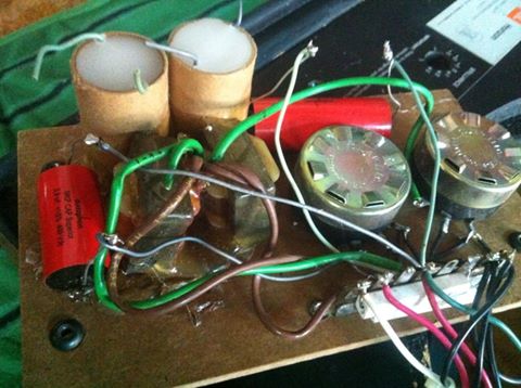

    Bác show cấu hình loa ra làm em thèm! Cặp Spica TC50 còi nhà em chỉ được dãy tần 60-17.000 Hz -3dB (http://www.audioconnect.com/products/spica-tc-50-speakers-pre-owned), sau khi thay tụ tốt vào phân tần loa thì nghe khác hẳn, lúc đấy mới thấy DL-88 nó hay :D . Cái DL -88 em chỉ thay bóng cặp bóng Phillips SQ và 1 cặp 6SN7 Sylvania Chrome top mà thôi, bóng CS để nguyên là 6550 Nga. Sau khi nghe cặp bóng Phillips SQ chừng 1tháng rồi, cắm bóng khác vào nghe không hay nữa!!! Hệ thống hiện tại của em là:
    TMP version 2014 (1 bóng 12au7 Mullard phiến 17, 2 bóng EL84 Ampperex D getter): âm thanh tĩnh, sạch, ấm
    DL-88: 2 bóng E180CC (~ 12AT7) Phillips SQ, 2 bóng 6SN7 Sylvania Chrome top, 4 bóng 6550 Nga: mạnh mẽ, cân bằng
    IC: XLR Transparent Dũng Audio, SC: dây bạc DIY
    Spica TC-50 (củ loa Polydax, Audax Pháp): 4 ohms, 84 dB: chính xác (đồng pha), chi tiết, tinh tế, hơi tươi sáng
    Hệ thống này cho chất âm hiện đại, chi tiết, tinh tế, nhưng không quá lạnh quá sáng, trung âm truyền cảm. Còn hệ thống lớn của em thì màu âm khác hẳn, mộc mạc, trung âm dày dặn.
    Bác chú ý bóng công suất Nga phải chạy rà (mỗi lần chạy từ 4-10 tiếng liên tục, không tắt máy giữa chừng) chừng 3-4 tuần là tiếng mềm ra, không còn khô cứng như ban đầu. Sau khi thay bóng pre thì nghĩ đến thay tụ nối tầng trong amp, có một số bác đã làm cho DL50 MkII và DL88, kết quả khả quan, nhưng hiện nay em thấy đang nghe hay, nên chưa vọc tiếp vụ tụ nối tầng. Sau khi thay tụ tốt cho Phân tần loa (phải tháo banh cặp loa ra mới lấy phân tần ra được), chạy rà tụ chừng 4-5 ngày thấy tiếng nó hay quá bác ạ. Em thấy thay tụ phân tầng xịn vào còn hiệu quả hơn bóng hay dây.
    Việc nâng cấp amp tùy theo chất âm toàn bộ hệ thống hiện nay và chất âm bác mong muốn thay đổi như thế nào thì mới có hướng nâng cấp. Có 2 hướng thiết kế amp chính: một là mạch thật đơn giản, linh kiện tối thiểu nhưng chơi linh kiện gấu cho chất âm sạch, trong, tự nhiên, hai là linh kiện bình thường nhưng bù lại thiết kế mạch phức tạp hơn phối hợp các linh kiện thường đó ra được chất âm hay. Theo em thì amp Thi Văn được thiết kế theo hướng thứ hai, mọi thứ khá đồng bộ rồi, nếu có chăng chỉ nâng cấp vài chỗ quan trọng như tụ nối tầng, còn OPT thì làm sao nâng cấp được :lol: Các loại tụ khácnhau thì chất âm khác nhau, bác muốn chi tiết, hay muốn êm dịu... thì loại tụ cũng khác nhau và giá tiền rất khác nhau. Em nói tới đây thôi chứ chưa có nhiều kinh nghiệm chơi tụ, đang mon men thay tụ phân tầng loa mà thấy ép phê quá. Bộ dàn có hay đi nữa mà ba cái tụ trong phân tần loa quá thường làm loa không thể hiện được cái hay của toàn bộ bộ dàn!
