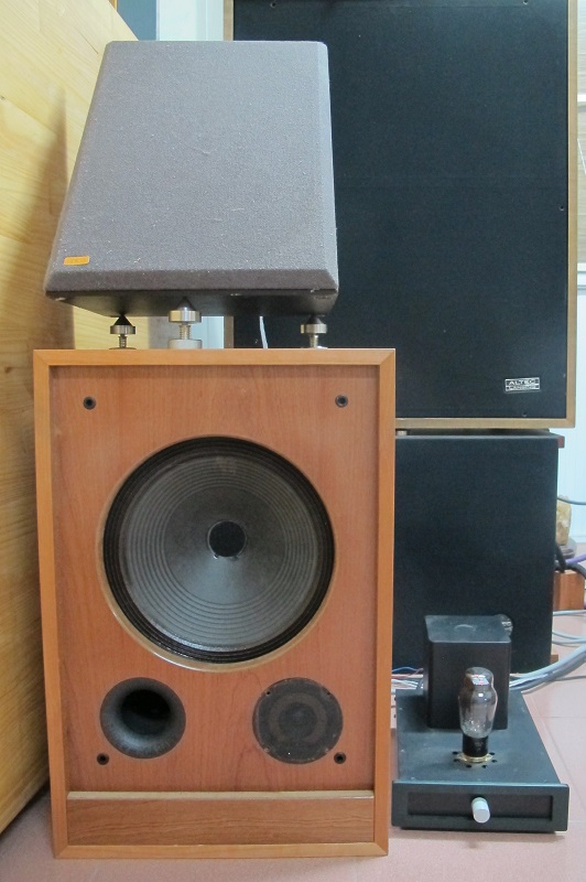

    Em không có FR10, nhưng có FR12 "nhái", thùng của Thi Văn đây :)

    Qua Thi Văn nhiều lần để nghe các loại thùng FR đang thử nghiệm. Thấy Thi Văn dư ra cặp thùng FR12 inche em bèn xin về chế. Chẳng là em nhờ ship về được 1 cặp củ field coil bèo nhèo 12 inche, cặp củ này nguyên là loa trong tủ đàn organ ở nhà thờ bên Mỹ. Xem film Mỹ ấn tượng với âm thanh đàn organ trong nhà thờ Mỹ nên mua thử 1 cặp thuộc loại rẻ nhất giá đấu thắng chỉ hơn 110$, ship về VN tiền ship mắc hơn tiền loa, tổng thiệt hại gần 6 trđ! Cặp củ này seller nói là full range 12 inche của Jensen, nhưng em đã tra cứu và ngờ rằng nó là củ Magnavox. Khó khăn thứ nhất là xác định điện thế DC cho cặp củ field coil, em nhờ 1 bác tra cứu và thử thì thấy VDC khoảng 270-275 volt, đặt làm 2 cục nguồn VDC hết 1,5 trd, mua thêm 2 hộp chasis chỗ Dũng Audio hết 1 trđ nữa thành ra 2 cục nguồn hết 2,5 trd đó là chưa kể 2 bóng nắn nguồn 5U4G quả lê (bóng quả lê gắn vào nghe hay hơn hẳn bóng nguồn thường 200-300k).
    Gắn vào cặp thùng chôm của Thi Văn, nghe thử thì âm thanh khô khốc, củ loa hơn 50 năm tuổi viền giấy liền màng giấy chai cứng, dòn, đụng mạnh vào thì nứt hay rách, bèn đưa ra VH quét keo lên viền giấy, nhưng cũng không khá hơn bao nhiều, âm thanh khô, cứng, bực quá, đem ra VH trở lại thay luồn viền vải xếp tẩm dầu. Về nghe OK hơn. Chạy rà loa chừng 2 tuần thì thấy có vẻ ra tiếng người. Tháo vách hậu ra thì tiếng thoát nhưng thiếu bass, đóng vách hậu vào thì trầm lên thiếu treble. Đi mượn thử cặp treble gin và tụ cắt gin của loa Altec Santana, thì hè hè, nghe khá hơn rất nhiều, có vẻ ra được loa audio, không còn là loa phát thanh phường nữa. Lại loay hoay tháo rồi đóng nắp hậu của thùng loa, nghe nhỏ thì đóng nắp hậu nghe đầy hơn, nhưng khi mở lớn thì mở vách hậu ra tiếng tự nhiên hơn, không bị dội thùng. Cho nên em không bắt vít nắp hậu, nghe riu riu thì đóng nắp hậu, bữa nào hứng lên mở to cho hàng xóm biết nhà mình có loa thì mở vách hậu ra :lol:
    Cặp củ này được tiếng trung âm tốt, nghe nhạc vàng ấm áp. Nhưng mà tốn tiền và thời gian lắm. Tốt nhất bê FR10 về là ngon bổ rẻ và khỏe nữa!

    Cặp FR12 nhái thì được âm thanh cổ, mộc mạc analog, còn loa bookshelf trên nó là Spica TC-50 em đã thay tụ phân tầng tốt thì tiếng khác hẳn, chất tiếng em này ngược lại mang vẻ hiện đại, trong sáng, tinh tế. Cả hai cặp loa này đều ghép với TMP và DL-88.
    Còn em đang loay hoay hơn 1 năm nay để khai thác Altec 9815, gần đây chới bi-amp thấy ổn. Mấy bữa nay em đem amp 300B se (vốn ghép rất hay với Altec 14), đem lên đánh dãy trên cho Altec 9815, còn dãy dưới thì có Amp 845 se. Chỉnh lại phân tần loa (nhưng còn 1 cặp cuộn cảm của của bass chưa đúng trị số) nghe khá phê, có lẽ em sẽ dừng bước giang hồ với Altec 9815 ở đây sau khi kiếm được cặp cuộn cảm đúng trị số 2,9 mH. Còn 2 cặp tụ 22 uF đang mượn xài thì qua tết sẽ đặt mua loại tốt. Thấy có nhiều cách phân tần quá, nhưng theo các cách khác nhau thì khá tốn linh kiện, cái này phải mò mẫm, cứ chơi 1 cách thấy ổn, thì để chơi cái đã, khi nào rãnh hay nghe bớt hay lại loay hoay tiếp :D
