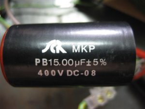

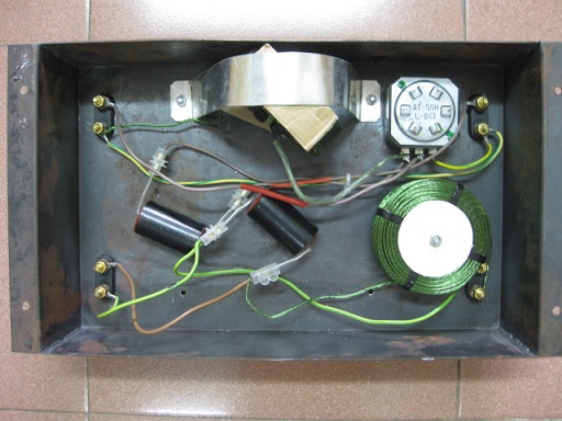

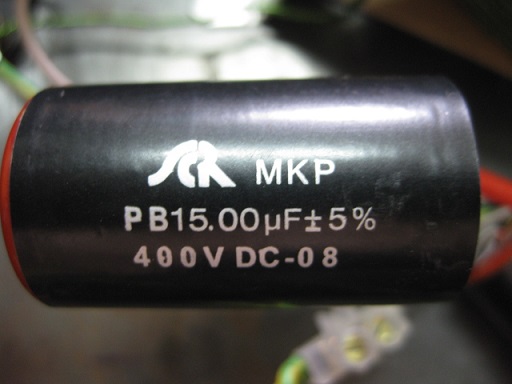

    Mới chỉnh lại phân tần loa cho Altec 9815, chỉ với tụ bình dân SCR và cuộn cảm của Dũng Audio thi công mà nghe phê quá xá, hơn tụ Jantzen và tụ Clarity Cap (chưa đúng trị số) đi mượn từ trước tết. Tụ bèo SCR trong phân tần vẫn đang chạy rà mới được 1 đêm mà nghe thấy cuộc đời vui quá :D Đúng trị số thật sự quan trọng, rồi mới nói đến chất lượng tụ. Không biết tới lúc thay tụ xịn hơn, cuộn cảm đồng lá thì không biết tới đâu nữa. Sáng sớm nay tới nhà 1 bác để lấy cặp cuộn cảm 3.0 mH, nghe thử amp 300B se mà bác này đã đầu tư đến 100 trđ cho riêng amp rồi mà vẫn chưa hài lòng. Chợt nhận ra mình hạnh phúc quá, vì đầu tư chỉ 2/3 tiền (em chơi bi amp) mà nghe đã hơn! Cái loa và phân tần loa quan trọng lắm nhe các bác, nếu chỉ sa đà vào bóng đèn và tụ cho amp thì chưa thấy hết hiệu quả của việc đầu tư này đâu. Cho nền sau khi thay đèn, tụ cho amp, các bác nên đầu tư cho loa, nguồn âm và dây nhợ, nguồn điện... nữa thì mới phát huy được hết cái amp.
    Thực sự 2 cặp tụ ngon kia không dở đâu, nhưng với trị số 22 uF của nó thì cắt tần giúp em đúng catalog loa là 630 Hz, như với tần số này thì nó là loa public audio, ngồi xa mới nghe đầy đủ tiếng bass sâu, phải ra tuốt góc phòng ngay cửa ra vào nghe mới đã, tới vị trí chuẩn thì nghe ít bass. Đành phải thay đổi phương án, cắt lên 750 Hz để giữ nguyên trị số cuộn cảm (chứ thay luôn 2 cặp cuộn cảm thì chít), chỉ thay tụ xuống 15 uF thì nghe đã hơn vì nó phù hợp phòng nghe gia đình không cần ngồi quá xa, hay ra hành lang đứng mới nghe tiếng bass hay được! Một cặp loa các bác chưa khai thác được thì ngoài yếu tố amp còn nhiều yếu tố khác lắm nhe các bác, không kiên trì khai thác nó cho phù hợp thì lại lao vào mua mua bán bán than than thở thở rồi làm chuyện dại dột (chấm dứt cuộc đời audio của các bác) :mrgreen: Cho nên để sống đơn giản các bác cứ lấy loa toàn dãy FR10 Thi Văn khỏi phân tần phân tiếc gì cả để mà tận hưởng sự sung sướng, khỏi lao tâm khổ trí và viêm túi!

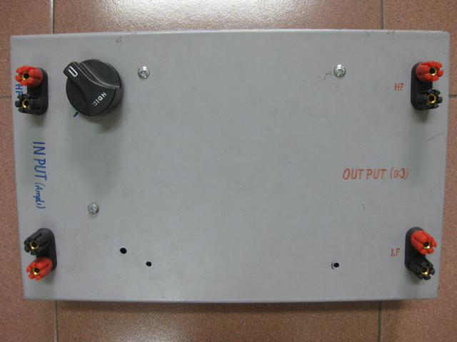

    Hình cái hộp phần tần loa DIY tạm bợ đây, khi nào ổn hết em sẽ quy hoạch lại cho gọn và chống nhiễu cho nó luôn:
