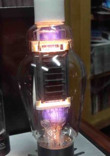

    Các bác cho hỏi, mình mới nhận về 4 bóng 811a cetron mới, mà bị một em như hình, không biết là sao, nghe thì vân bình thường, nhưng 1 bóng xuất hiện mầu xanh huyền bí :shock: , nghe lâu thì bớt mầu xanh đi chút
    vậy là seo

    Màu sắc đặc biệt, càng đẹp chứ sao bác?
    Amp TV có mạch autobias nên bóng có lệch nhau chút đỉnh cũng chẳng đáng lo. Cháy bóng thì thay bóng mới, amp chả sao cả.

    Bóng bị lọt khí nhẹ và sắp ra đi, chia buồn cùng bác :(

    Giống của E lúc đầu chơi Ampli đèn cũng vậy chẳng hiểu gì cả ! đến giờ vẫn chưa hiểu :( Bác bỏ đi không lúc đang mở Volume to mà đúng lúc tèo hẳn nó tạo tiếng nổ bụp bụp hỏng loa thì toi ) cua E nó bị như thế đấy .

    có 2 trường hợp
    1 là bóng mạnh phát ra ánh sáng màu xanh lơ nhưng là quần sáng xung quanh bóng
    2 là bóng sắp tèo phát ra ánh sáng tím, ánh sáng này nắm trong plate và xung quanh plate thông thường lọt khí hay bị short gas rất nguy hiểm tới amply
    em nghĩ bóng bác sắp toi không khéo toi luôn cái amp

    Em nghĩ là amp đèn xuất âm qua biến thế, có chuyện gì thì nó cũng bị ngăn lại tại cái biến thế chứ nhỉ? Làm gì có chuyện hư loa?

    Thôi rồi tình ta ly tan...
    Cám ơn Các Bác, bất luận thế nào thì cũng không thể nhìn 3 thằng vàng, 1 thằng xanh được, nên đã cho em nó ra đi thanh thản :)

    Đây là trả lời của Surplus Sales of Nebraska
    Blue Glow in Tubes, Tube Getters, and other Tube Info
    Blue Glow
    Getters
    Filaments and heaters
    Blue Glow – We often get asked if blue glow inside of a vacuum tube is a sign of a defect. Thankfully, it is rarely a sign of a defect at all. In fact, many tubes have a blue glow, especially modern tubes. Photo 1 shows a tube with a healthy blue glow. This was also seen in tubes from the golden age of vacuum tube production.
    In the 1960’s Sylvania printed the following article:
    “BLUE GLOWS:
    Blue Glows are not tube detriments per se. They are, however, suspects in the eyes of many receiving tube users for lack of a full understanding of their origins. There are several types of Blue Glow which can be described as follows:
    Blue glowFLUORESCENCE (Photo 1)- this type of glow is usually violet in color and most noticeable around the inside surface of the glass bulb. It is most pronounced on power tubes and is the product of electron bombardment of the glass taking place within the tube. It generally has no adverse affect upon receiver performance, and in fact, tubes displaying this phenomenon are particularly good with respect to gas content.
    MERCURY VAPOR HAZE - is a blue-violet glow associated with those tube types which rely upon mercury vapor for proper operation. In such cases, the blue glow should be evident indicating proper operation. (Note from thetubestore: Mercury Vapor tubes are rare and almost never found in common guitar or hifi amplifiers)
    Gas RegulatorsGAS (Photo 2)- produces a blue haze, generally confined to the vicinity of the mount structure. The proper function of gas types such as thyratrons, voltage regulator and voltage reference tubes, requires the presence of this glow as an indication of proper tube operation. Some voltage regulators use neon instead of argon and as a result exhibit a pink-orange glow. It is, however, a distinct detriment in vacuum receiving types, where the presence of gas in large amounts can cause malfunction of the equipment.”
    To summarize, almost any blue glow you see inside a tube is perfectly fine and will not cause any problems in your amplifier. However, if you see bluish/violet glow around a single element such as a wire for example, it could indicate an air leak into the tube. There could be a small crack in the glass or a leak around one of the tube’s pins. A tube showing this needs to be replaced.

    Photo 1 shows a tube with a healthy blue glow. This was also seen in tubes from the golden age of vacuum tube production...
    Em đề nghị nhẹ thế này...
    TH1: coi như cha này nói đúng thì đây là bóng thuộc dạng "golden age of vacuum tube"===>hiếm===>có giá===>không nên nghe mà gói lại để dành hoặc đấu giá ebay.
    TH2: các bác ở trên nói đúng ===>tube sắp ra đi ===>mất giá===>không nên nghe mà gói lại để dành hoặc đấu giá ebay.
    ...túm cái cáy lại: là nên tháo ra sau đó để vào tủ hoặc bán đi :lol: . Còn ko ráng sưu tầm đủ 4 bóng Blue hoặc tệ lắm là 2 bóng để ta phối màu cho nó đẹp phòng bác ạ :mrgreen:

    mầu đẹp đấy bác nếu dùng dc thì nhìn rất độc đáo :D

    Chỉ có những bóng sắp toi, số đo thấp nó mới bị vậy
