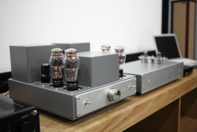

    Thằng cha bán bóng 5998 Tungsol cho DL-50 đây rồi các bác ....?
