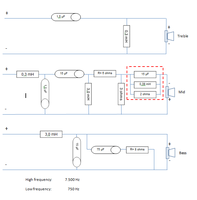

    Đã quá! Sáng nay thử lắp thêm mạch lọc notch filter vào củ loa mid của Altec 9815, kết quả không ngờ. Phần mạch notch filter em đóng khung màu đỏ hình bên dưới. Cũng nhờ vnav và các trang chia sẻ & hướng dẫn ở nước ngoài nhất là các bác đi trước trên vnav mà em đi tới được cái sơ đồ phân tần bên dưới, nó giúp em biến cặp loa public audio thành loa home audio dễ chơi trong nhà và dễ ghép ampli, đỡ tốn tiền mua loa khủng của Altec.
    Đang ghép TMP upgraded (TV nâng cấp, em thay thêm 2 trở Tantalum và 2 tụ Audio Note Cooper Foil, nâng cấp 2 bóng EL84 Mullard + 1 bóng 12AU7 Mullard long plate) -> DL88 (đã gắn thêm 2 tụ bypass từ 12AX7 qua 6SN7, thay 2 bóng 7062 SQ và 2 bóng 6SN7 Sylvania chrome top) -> Altec 9815 + Fostex FT-33RP. Tối hôm qua nghe tạm được, tiếng hơi thô và bí, mid high hơi chói.
    Sau khi gắn mạch notch filter cho củ mid thì kết quả là tiếng thoáng hơn, hết bí, hết chói !!! Tuy nhiên so sánh giữa nghe từ file đã rip từ CD vào ổ cứng và nghe đĩa CD trên ổ DVD-RW Plextor thì nghe bằng đĩa CD âm thanh nổi hơn và rộng hơn một chút so với nghe từ file wav mặc dù cũng là nghe qua TMP. Phải loay hoay tiếp thôi :)

    Không, khá ổn rồi, chỉ có củ mid có 1 đoạn dãy tần hơi cao, chỉnh lại cho ngang bằng 1 tí dễ nghe hơn thôi.

    Em có nghe bác nói là định cắt thử củ mid ở 500hz - 12khz, cắt ở dãi này nghe tốt hơn không bác

    Đó chỉ là dự định, khi nào rảnh và có hứng thú, thay đổi tần số cắt là chuyện lớn rồi. Canh chỉnh mãi mới được như ngày hôm nay, để thưởng thức vài tháng cái đã, khi nào rãnh tính tiếp, mà thay đổi tần số cắt lại thay linh kiện nhiều quá rất căng, có thể sẽ thay đổi lần số cắt cho low pass trước vì ít linh kiện hơn. Thay đổi tần số cắt dưới có thể tiêu tán âm lại cần trang bị thêm nữa chứ không đơn giản là nghe hay liền đâu. Và cắt ở đâu phải căn cứ vào đáp tuyến của củ mid và bass chứ đâu muốn là được. Hình như là 750 và 7500 Hz cũng phù hợp với các củ loa rồi. Đi loanh quanh có khi về lại chốn cũ :mrgreen:
