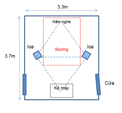

    Bác không nên để gần tường như thế, bác nên để cặp loa ở vị trí cạnh chân giường (đừng có cạ vào giường) đầu ngồi nghe ở chân giường bên này (sát tường), đến chân giường kia (giường thông thường dài 2,1 m phủ bì) là đến cặp loa là cách là khoảng 2,5 mét, từ loa đến tường bên kia chắc còn khoảng 1,5 mét là vừa đẹp. Giường đôi ngang 1,6m, bác để hai thùng loa hai bên cách thành giường khoảng 2-3 tấc là đẹp, hướng về điểm giữa của đầu giường sát tường, ngồi hay nằm trên giường để đầu ở vị trí so cho giữa cái đầu và 2 thùng loa là 1 tam giác đều thì vừa hay, dây nhợ hơi lòng thòng thì nếu nhà có con nhỏ thì lấy băng keo bản to dán xuống sàn cho đi lại đỡ vướng. Đặt lại vị trí loa chắc chắn bác sẽ có cảm nhận khác ngay, không gian âm nhạc sâu và rộng hơn hẳn, âm thanh nổi hơn rõ rệt như thể có phép màu vậy đó. Nếu thành công thì thưởng cho mình 1 vé đi Sumo 2015 Hà Lội nhé :mrgreen:

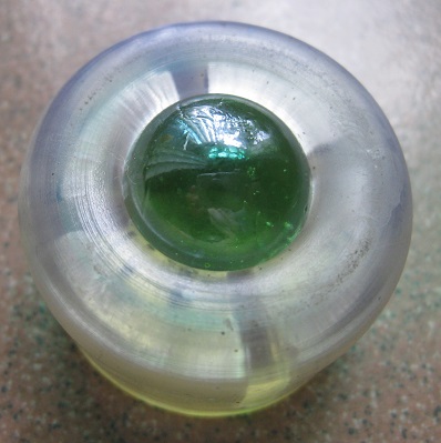

    Mua mấy cục chân máy nhựa mềm chút xíu, nên dùng 3 cục thôi (cho loa, amp, hay CDP, TMP). Còn muốn tiếng nét hơn nữa thì chế thêm 1 cục bi trẻ con chơi (giá cực rẻ) vào giữa thế là xong.

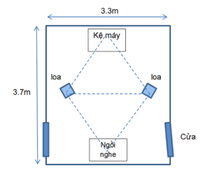

    Xin giới thiệu sơ đồ phòng nghe nhỏ của mình, mình đã thử trên bộ dàn mini Nhật Denon F77 nghe có âm hình tốt, và đối với loa đồng trục Altec DIG 308-8A (củ loa 2 tấc) ghép với DL-88 nghe âm hình tốt. Các bác sắp xếp sao cho khoảng cách từ tâm giữa tường hậu của loa đến vị trí 2 loa là 1 tam giác cân, tốt hơn cả là tam giác đều. Tương tự khoảng cách từ tâm tường lưng của vị trí ngồi nghe đến vị trí 2 loa cũng là 1 tam giác cân hay tốt nhất là một tam giác đều. Lúc đó các bác sẽ không còn nghe tiếng thoát ra từ 2 loa nữa, 2 cái loa như những vật trang trí không có âm thanh từ chúng phát ra, những gì các bác nghe là từ khoảng không gian rộng thoáng và có chiều sâu ngay đằng trước, như có một sân khấu trước mặt vậy!
    Tùy theo kích cỡ phòng, đặc điểm cửa ra vào, lối đi, vị trí giường... mà các bác có thể chỉnh sửa thành một sơ đồ sắp xếp phù hợp với mình. Chúc thành công!

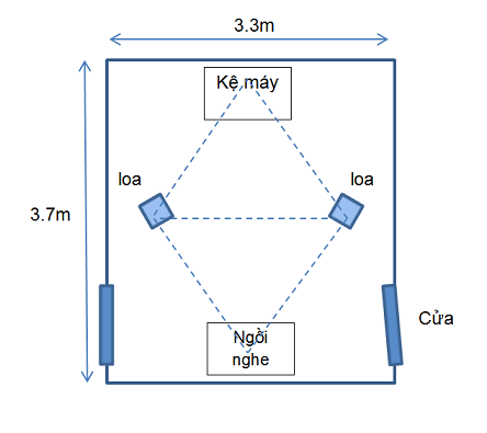

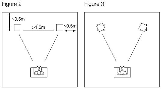

    Các bác cứ sắp xếp thử đi cái đã rồi nhận xét cũng chẳng muộn, có khi các bác lại la ôi trời, phải chi biết cái này sớm thì đỡ khổ rồi. Quy tắc 2 tam giác đều này em rút ra sau khi quan sát phòng nghe tại nhà bác thientoan, âm hình thật đáng kinh ngạc. Còn kẹt lắm thì quy tắc 1 tam giác đều hay 1 tam giác cân như hình dưới cũng được, nhưng không phê bằng 2 tam giác đều. Hình dưới các bác chú ý là có 2 kiểu: loa có xoay nghiêng hay không xoay nghiêng.
    Các bác chưa sắp xếp vị trí loa và review kết quả thì em vẫn chưa thể tiết lộ thuốc độc cho TMP và cho cả amp của các bác. Khi nào các bác thử và tin những cái cụ thể rồi thì những cái trừu tượng hơn em mới nói ra vì có nói ra thì một số bác cứ nói em tưởng tượng ! Đôi khi hạnh phúc ngay quanh ta, ngay trong tầm tay mình mà các bác cứ thờ ơ, lại đi tìm ở những chỗ xa xôi :(
