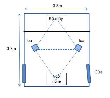

    Em cũng thấy là phòng nghe là quan trọng nhất. Theo em: Phòng > Điện > Loa > Nguồn phát > Amp > Dây (chủ quan duy ý chí nha) :mrgreen:
    Cái phòng là cái tốn tiền nhất, khó setup tốt nhất, chỉ cần phòng chuẩn là giải quyết được cả tá vấn đề phát sinh. Còn setup loa thì để sao cho như bác Trọng nói trước đó, khi nghe cặp loa như biến mất chỉ còn như vật trang trí, còn ca sĩ cất tiếng hát đứng giữa phòng thì nhiều lúc là do ...phòng thu, phải test bằng mấy đĩa thu live sẽ thấy hiệu ứng rõ hơn vì đơn giản là phần lớn là ngta thu trong phòng thu ca sĩ hát dô 1 cái mic à :lol: còn thu live thường ng ta dùng 2 mic tạo hiệu ứng stereo, còn nếu được nữa nên dùng đĩa dts hoặc mấy đĩa hiệu ứng film nó sẽ cho 2 loa tập trung vào từng khu vực riêng biệt khiến ta cảm nhận tốt nhất về sân khấu hay âm hình.
    Còn phòng nghe em định sau này làm luôn 1 phòng phía sau nhét hết nguồn phát, amp, dac, bacl, ups v.v... vào trong phòng này, cho xuống đất hết...đục 1 cái lỗ nhỏ đưa dây loa ra ngoài mà thôi, bao chống rung, và giữa 2 loa ko có gì làm rối âm hình :mrgreen:

    Cái vách ngăn chình ình thế kia phá vỡ nguyên tắc 2 tam giác đều rồi bác ơi! Dàn máy của bác khủng tới mức bác e rằng nó làm rối âm hình à :roll:

    E mượn hình vẽ thôi bác. Phòng e có cái hành lang e ủ mưu làm phòng nhét đồ vào đó hết, lâu lâu e thích nghe những bản hoà tấu quành tráng mà bác biết rồi đó nhiều lúc dàn nhạc nó oánh nói thiệt là cửa, kính, trần nó còn rung với tần số thấp nó còn lạch cạch chứ đừng nói đèn đóm nằm ở giữa thế kia.

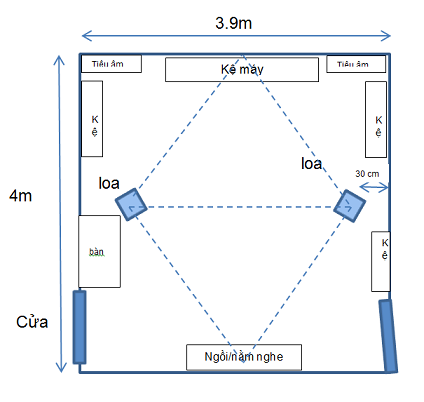

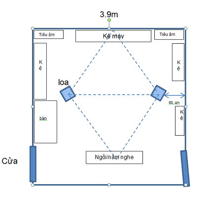

    Phòng bác gần như vuông có sao đâu, loa đâu đặt sát tường hông chi. Em gợi ý cho bác layout cái phòng theo hình dưới. Nếu cần phụ bưng bê kê kích thì bác ới mấy anh em tới phụ 1 tẹo là xong, có khi bác lại "khám phá ra châu Mỹ" của mình đấy :lol:
    Gợi ý này là cho dàn hi-fi, còn nếu bác muốn chơi theo kiểu HT thì đưa vị trí ngồi nghe xa tường hậu khoảng 70cm chừa lối đi và để loa surround ở phía sau, chỉnh lại vị trí loa xích lui 1 chút và khoảng cách giữa 2 loa ngắn lại để vẫn giữ tỷ lệ theo 2 tam giác đều.

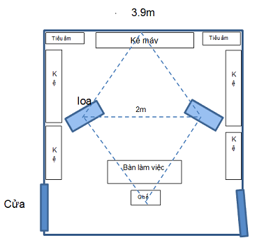

    Dạ, em cảm ơn bác! Em cũng biết phải để xa tường thì tiếng mới thoát, ca sĩ mới có không gian để "thở" được; tuy nhiên nhìn trên hình thấy rộng vậy chứ thực tế thì cái thùng loa khá to, để ra giữa cảm giác gần quá. Điểm thứ hai vì loa em ván hở nên em nghĩ yêu cầu về khoảng cách với các mép tường có lẽ được phép kê gần hơn. Lại nữa là khoảng tường phía sau ghế ngồi phải chừa đường đi nên không tiện choán thêm. Một yếu tố nữa là chỗ ngồi em kết hợp bàn làm việc với một màn hình monitor trước mặt. Cái này cũng có thể đóng vai trò là mặt phản xạ làm biến đổi sóng âm. Tuy nhiên đúng là chỉ cần khuân vác một tí để trải nghiệm nên em sẽ làm theo hướng dẫn của bác xem sao ạ! Cảm ơn bác!

    Bác thử sắp xếp chỗ làm việc và nghe nhạc như gợi ý theo hình dưới nhé :D
