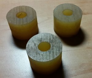

    Bác Trọng có thể chỉ giúp mua cao su chống rung này ở đâu không ạ. Cám ơn bác

    Gọi là cao su vì nó có độ dẻo và khác cao su vì nó có độ cứng, thật ra nó chính là nhựa PU (poly urethane). Bác ra mấy chỗ bán nhựa công nghiệp PU, đặt họ cắt hay tiện theo quy cách của mình. Em đang dùng cục hình trụ rỗng, cao 2,5 cm, đường kính ngoài 3,5 cm, đường kính trong 1 cm. Bác chú ý là nhựa PU có rất nhiều loại độ cứng và độ dẻo khác nhau, bác chọn loại nào độ dẻo vừa phải hay dẻo ít thôi.

    Em cung cấp thêm thông tin cho bác nếu bác ở TPHCM.
    PU công nghiệp dạng trụ rỗng như hình bác hoangtrong đưa lên có thể tìm thấy 2,3 cửa hàng bán trên đường Hồng Bàng, gần ngã 3 Hồng Bàng- Châu Văn Liêm 1 chút.
    Ngoài ra có thể tìm thấy các cửa hàng ở khu Nhật tảo, khu vựa các cửa hàng bán đồ ve chai công nghiệp....

    Đồ nhẹ như TMP, pre, CDP, CD-Rewriter, lọc điện, hộp phân tầng... thì kiếm loại độ dẻo vừa. Còn amp, pow, BACL nặng, kệ gỗ thì nên tìm loại cứng hơn, ít dẻo hơn.

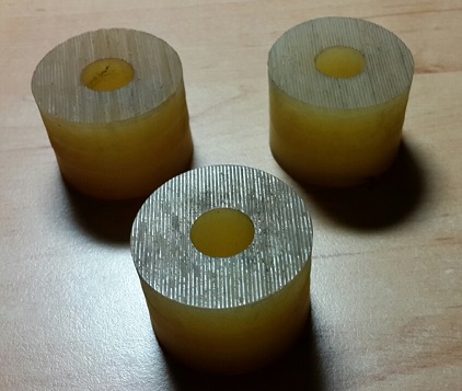

    Nếu các bác không tìm được nhựa PU có các độ dẻo (đàn hồi) khác nhau cho amp/pow/BACL và CDP/TPM/pre, ở tiệm chỉ có 1 loại với độ dẻo nhất định dùng chung thì các bác có thể chế biến khác nhau cho phù hợp độ nặng của thiết bị theo các nguyên lý sau:
    1. hình trụ rỗng kích thước đuờng kính ngoài như nhau, chiều dài hình trụ như nhau, với cùng một độ dẻo của phôi PU thì thiết bị càng nặng làm đường kính trong càng nhỏ (0,8/1,0 cm), thiết bị càng nhẹ thì làm đường kính trong càng lớn (1,5 cm)
    2. thiết bị càng nặng thì làm đường kính ngoài càng lớn (ví dụ như 3 cm, 3,5 cm), thiết bị càng nhẹ thì làm đường kính ngoài càng nhỏ (ví dụ như 2,5 cm)
    3. độ dẻo càng cao thì chiều cao hình trụ càng thấp (ví dụ như 1cm hay 1.5 cm), độ dẻo càng thấp thì làm hình trụ càng cao (ví dụ như 2 cm, 2,5 cm hay 3cm), hay là với cùng một độ mềm dẻo như nhau thì thiết bị càng nặng độ cao hình trụ càng thấp, thiết bị càng nhẹ độ cao hình trụ càng cao.
    Nhiêu đây các bác thử đủ các kiểu cũng đã mệt ròi. Trải nghiệm mấy cái này xem thử ảnh hưởng đến chất ấm cũng rất thú vị :D

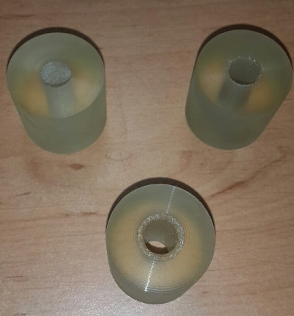

    Các bác có thể thử các vị trí kê cục chống rung tự chế này, vị trí khác nhau cho ra chất âm cũng khác nhau luôn. Chú ý đến phân bổ trong lượng của cái amp/pow hay CDP/TMP mà sắp vị trí theo các hình tam giác khác nhau. Đây là quá trình trải nghiệm của từng người trên thiết bị và hệ thống của chính mình, các bác phải tự làm và tự lắng nghe và chốt phương án vị trí cục chống rung hợp vói hệ thống và vừa tai mình nhất. Chú ý là vị trí nào trọng lượng phân bổ nặng thì cục chống rung nhựa PU cứng hơn, còn vị trí nào trọng lượng phân bổ nhẹ hơn thì sử dụng cục chống rung nhựa PU đàn hồi hơn (hay mềm dẻo hơn 1 chút) hoặc chất liệu khác mà mềm hơn 1 chút. Chúc các bác thành công!
