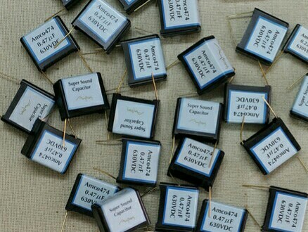

  20. nhatle
    nhatle Advanced Member
    11/5/12
    150
    13
    Em mới thay mấy cặp tụ nối tầng amco vào amply DLMk2 đời đầu, âm thanh có sự thay đổi khá bất ngờ ( so với số tiền đầu tư) - :D . Dãi trên khá tốt & âm thanh có lớp lang hơn các tụ theo máy nhiều :). Bác nào không chê tụ rẻ tiền thì thử nếu có dịp (nếu ko hợp thì đừng ném đá em nhé).hình e mượn trên mạng
