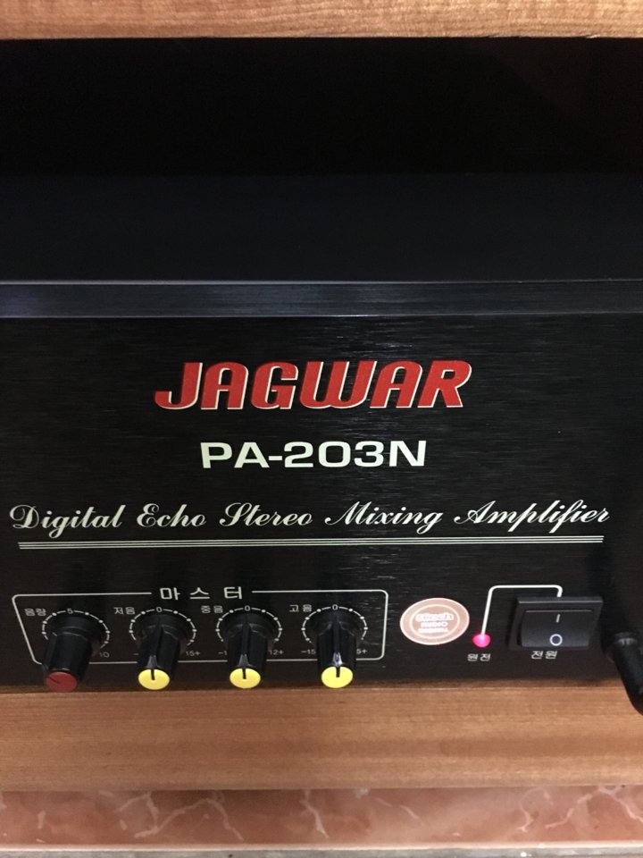

    5D0805AF-7615-4EFC-B1DB-712AC40BB9A1.jpeg B0C327FB-831C-4CEE-8533-7E87B35952E5.jpeg
    Các bác cho e hỏi con amply này có phải hàng xịn ko ạ. Với ghép bmb 450 có ổn ko

    hàng cọp 100%. ghép gì cũng được, bmb 450 thì chỉ để hát thôi bác ạ
