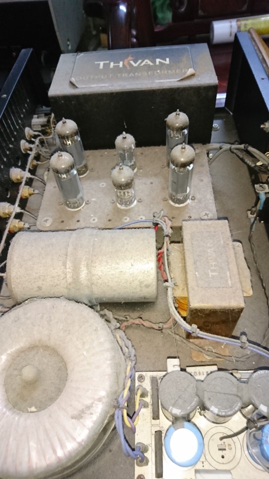

    Ôi Thi văn....
    Sau một thời gian nghe khoảng 2 năm. Giờ khi mới bật máy lên thì có tiếng rít mấy giây... Chủ máy nghe sợ quá...

    6v6 là bóng công suất chứ bạn...
    Còn kia là máy của người nhờ mình cân chỉnh lại hộ khi bị hiện tượng tiếng rít vài giây khi bật máy sau khi nghe một thời gian...
    Sau khi kiểm tra mình bảo do bóng hơi già rồi. Giờ thì:
    - mua bộ bóng l84 mới thay vào là hết...
    - mình sử lý tý thì bộ bóng đó chắc nghe thêm vài trăm giờ nữa...không bị tiếng rít, không bị tiếng loẹt xoẹt khi mới bật lên cũng như khi đang nghe máy...
    Tùy chủ máy muốn chọn cách nào thì chọn..

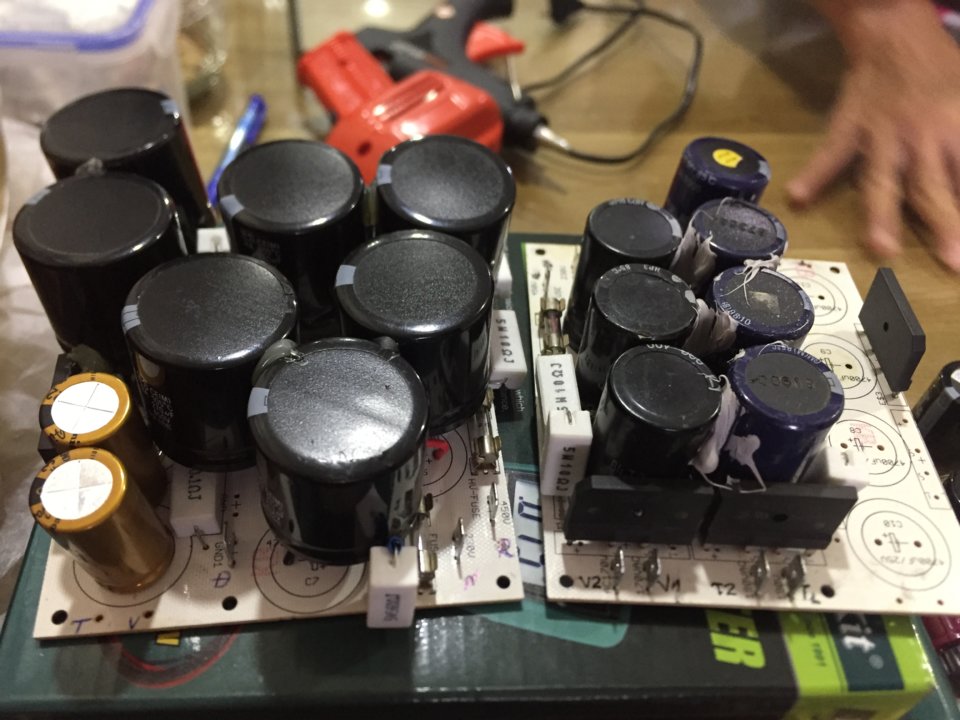

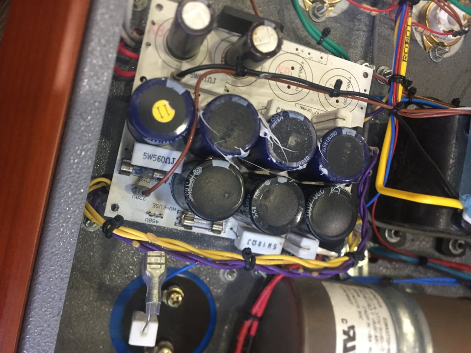

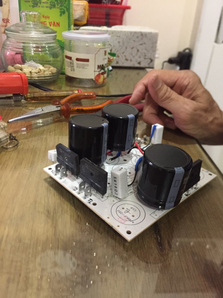

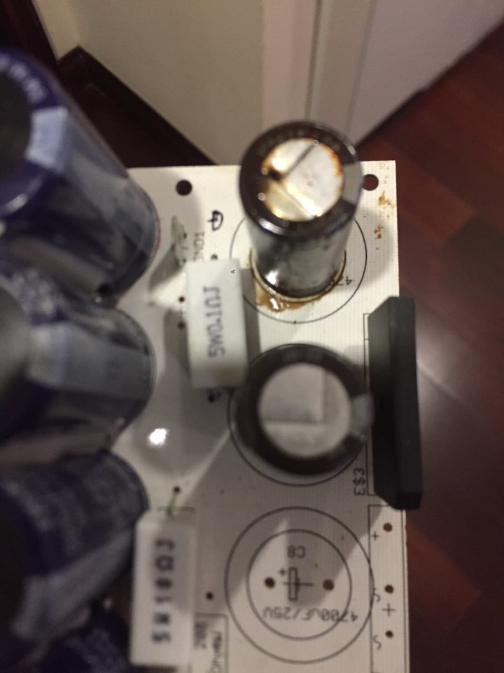

    Nói rõ thêm về việc này, trước đây em được các bác lão làng chia sẻ tụ hoá hoạt động ở môi trường nhiệt độ cao trong amply đèn nên nhanh xuống cấp, có điều kiện thì vài ba năm kiểm tra và thay sớm để hạn chế rủi ro ảnh hưởng đến những thứ khác giá trị hơn.
    Về mở 811pp mark iii ra thấy có 1 con tụ công nghiệp Marcon 2.200uf bị rò. Tiện thể em thay luôn cả mấy con tụ Hàn 22.000uf (mỗi bên 4 con) và tụ Đài 220uf (mỗi bên 7 con) bằng tụ tháo máy Nhật.
    Kết quả là: cảm giác ban đầu nghe thấy bé đi vì ăn volume hơn ;), .... nghe kỹ hơn thì thấy nền âm tĩnh hơn nên vì thế có thể để volume to hơn vì ko bị ồn ;) ;).
    Up tý ảnh để minh hoạ bo nguồn:
    - Ảnh 1: Nguyên bản bo nguồn.
    - Ảnh 2: Cận cảnh tụ bị rò
    - Ảnh 3: Quá trình thi công thay tụ.
    - Ảnh 4: Thành phẩm 1 bo nguồn thay tụ bên cạnh bo gốc (gần đủ tụ) ;) :)
