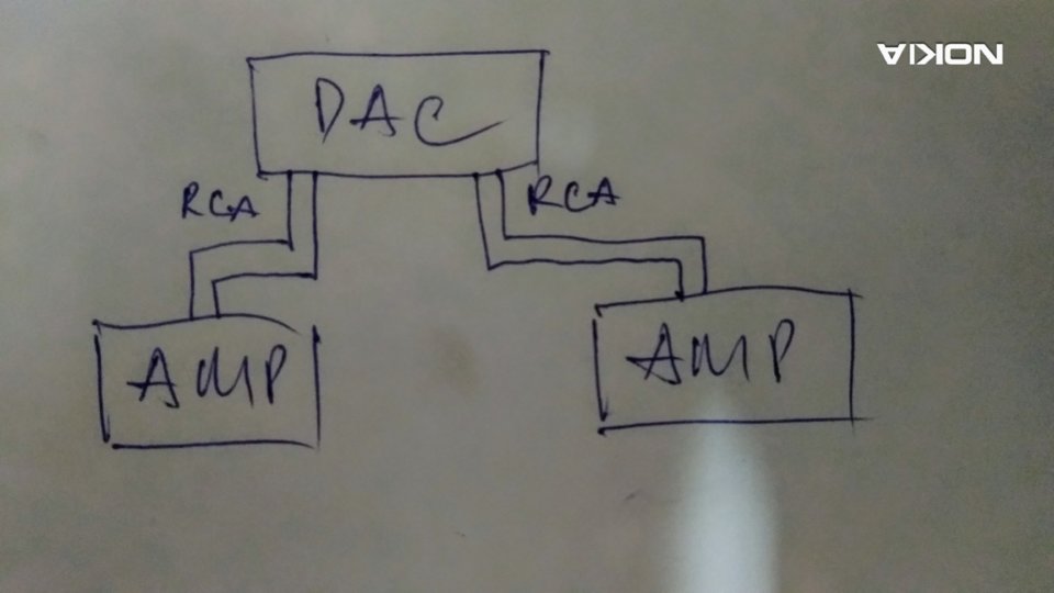

    bị rè là do hiện tượng ground loop. Mà bản chất 2 cổng RCA này là 1, bác cắm 2 ampli vào chơi khác gì 1 bài hát cho 2 ông hát đồng ca mà 1 ông giọng Bắc, 1 ông giọng Nam.

    Hệ thống này chưa được nối đất?

    Bác không đọc kỹ bài của em.
    Em chỉ có cắm 2 cặp dây RCA ở 2 ngõ ra của DAC, mỗi ampli 1 cặp như hình vẽ, để khỏi mất công cắm rút.
    Em chỉ có 1 cặp loa, mỗi lần chỉ chơi được 1 ampli chứ không cho 2 ampli cùng hát đồng ca 1 lúc (mà cũng chẳng có ai làm như thế cả).
    Vấn đề nêu ra ở đây là tín hiệu bị nhiễu rè.
    Ampli mỗi ông 1 giọng khác nhau mới chính là lý do để em xài 2 ampli.
    Em cũng nghĩ đó là nhiễu do ground loop. Do đó, khi chơi ampli này thì em rút dây nguồn ampli kia ra luôn, tiếng vẫn bị rè. Chỉ khi rút bớt 1 cặp dây RCA ra thì tiếng nó thoát như chim sổ lồng. :)

    Bác có nghĩ là nếu có tiếp địa thì giải quyết được vấn đề ko ạ?
    Em đang đặt câu hỏi là DAC hãng có 2 ngõ ra RCA tương tự như vầy thì có xảy ra hiện tượng này hay không? :(

    Nối đất không tốn nhiều chi phí, chủ yếu là công, việc này bàn nát cả forum rồi. Nhưng nếu bác không tin thì khỏi thử :D
    Thi Văn cũng là hãng mà! Bác có thể mượn ai đó DAC "hãng" về cắm cùng điều kiện xem thử thế nào. Mình chưa chơi DAC hãng nào. Tuy nhiên hệ thống của mình là 3 amp cắm vào 1 pre (chơi tri-amp với passive cross-over) không nối đất là ù hum ầm ầm khỏi nghe luôn. Nối đất đúng và đủ thì im phăng phắc.

    Kaka, vụ nối tiếp địa em tin chứ. Có điều, em đem vấn đề thảy lên topic này là muốn hỏi có ai đã gặp trường hợp giống em chưa.
    Nhà còn cái giếng đóng bỏ lâu không xài. Để em kiếm dây đồng trần bỏ xuống làm hệ tiếp địa xem sao. :(

    Mình có chơi Dac Thi Văn TMP Mark III đã thử ghép với 2 ampli: một đèn, một bán dẫn, hệ thống có nối đất, âm thanh phát ra không hề bị ù xì gì hết, cũng giống y như khi chơi với 1 amply.

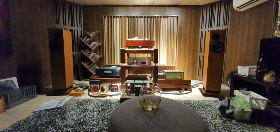

    Các bác dạo này ít chia sẻ quá. Em mới mua lại một cặp mono811 của một cậu em trên này, về phối ghép với toàn bộ dây của inakustik (tín hiệu + loa). Cá nhân em thích nghe vocal và hòa tấu, oánh với đôi loa còi PolkAudio rt12 thấy cũng rụng rời tim gan lắm. Phòng em chịu khó kê kích và làm tiêu tán, cả bộ chưa tới 60m mà thấy độ thỏa mãn cao chót vót.
