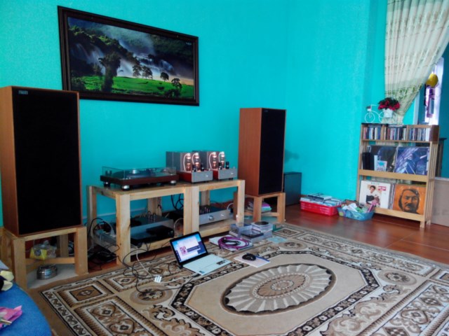

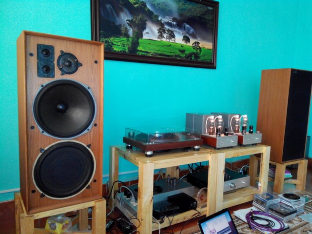

    Em đã và đang chơi Tube của Thi Văn, cũng chỉ là người mới tập tành chơi Tube. Cũng xin mạn phép chia sẻ những người cùng chơi đồ Thi Văn.
    Đầu tiên khi bước vào nghe Tube em cũng đã chơi DL-50, ban đầu với số tiền hạn hẹp chỉ đủ bưng em nó về thôi. Cảm giác bắt đầu chơi Tube lúc đó lâng lâng và còn nhiều bỡ ngỡ. Với số tiền đó thì để có được em đèn DL-50 về chơi là quá tốt so với em.
    Cũng chỉ vì việc đi tìm 3 dải em thấy quá vất vả công sức, tiền bác. Rồi 1 ngày e quyết định bưng cặp 811 A Monno Blook MK I về khai thác. Sau 1 thời gian khai thác khoảng 3 tháng " Bọn Thi Văn ' cho ra tiếp sản phẩm 811A Monno Blook MK II, cũng chỉ vì đã nghe Tube và đam mê Tube, hay đúng hơn đã bị mê hoặc bởi thứ âm thanh từ Tube làm siêu lòng người. Em lại quyết định bưng tiếp cặp 811A Monno Blook MK II về trải nghiệm.
    Với DL-50 nó ở 1 đảng cấp khác, như bác trọng đã phân tích em không nói lại, với kinh phí hạn hẹp và cho người mới chơi Tube thì là quá tốt. Nhưng đã chơi đèn thì nên khám phá các bước tiếp theo cao hơn, chơi sang các loại bóng khác nhau để so sánh. Em cũng đã phải tích cóp cả năm trời giờ mới được sở hữu em 811A Monno Blook MK II. Tuy chưa là gì so với thiên hạ và các anh em, nhưng giờ thì đã tạm ổn với nhu cầu giải trí của e các bác ah. Nhưng với em 811A Monno Blook MK II thật tuyệt vời, âm thanh, thiết kế vượt vượt xa xa tầm giá,hijjjjjjjj
    Ơn trời, giờ phòng nghe của em cũng đã gọn gàng hơn nhiều sau bao năm nhọc nhằn đi tìm 3 dải các bác ah ?
