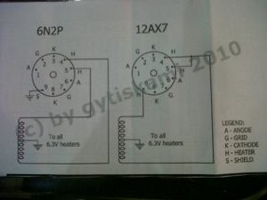

    Chào các bác em kiếm được sơ đồ mạch của 2 loại bóng. Gửi các bác tham khảo

    Chào các bác!
    Bác nào dùng DL-50 Mark II, có nhu cầu đổi sang dùng bóng 12ax7, em kiếm được sơ đồ mạch 2 loại bóng gửi các bác tham khảo.
