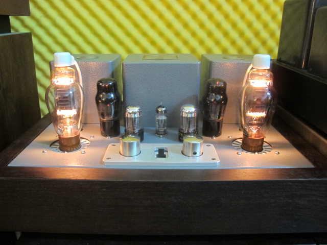

  4. guile

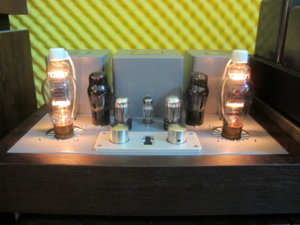

    Hình như sáng mai bác Thi quá bộ, í quên chạy xe, đến nhà em nghe thử hai kiểu phối ghép Amp 811A se với Altec 14, và định nhờ Thi bổ sung thêm 2 núm cho "Tắm lột lột" nhà em , lúc đó amp này sẽ có 3 cặp tuyết lê, chỉ còn 1 quả chuối cau ở chính giữa :lol:

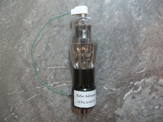

    Thực ra sau khi vật vã tìm được chất âm dày dặn, ấm áp mà chi tiết, em nghe hơi bị ngán (giống ăn nhiều đồ bổ hay nêm nếm nhiều quá), em đang muốn thử chất âm kiểu thanh thoát hơn, nhẹ nhàng hơn (thức ăn bớt mặn, bớt gia vị, tự nhiên hơn). Chính vì vậy em đang âm mưu thay 2 bóng 6SN7 Sylvania bằng 2 bóng 6F8G quả lê, nhưng cần adapter hay nhờ TV chỉnh lại dây chân đèn kiểu dã chiến cũng được. Dùng Adapter thì được cái là thay đổi giữa 6SN7 và 6F8G trong vòng 3 nốt nhạc.

    Các bác giúp e với.
    Em đang xài bóng 811 RCA cho monoblock Thi van. Hôm bữa táy máy cắm rút, chắc "bạo lực" quá hay sao mà cái "núm" trên bóng bị sút ra luôn :). Em gắn nhẹ lại thì bây giờ nghe hơi ù xì bên loa. Xử lý thế nào các bác ? Dùng keo dán núm lại hay phải mua bóng mới ạ??? Thanks

    Vậy là bác có 2 bóng cân nhau rồi, mỗi bóng đốt 1 tim ! Bóng đốt 1 tim lên chậm hơn, trung trầm yếu hơn, nghe vẫn được, có khi lại nghe nhẹ nhàng :lol:
    Cứ xài 2 bóng này bình thường, còn nếu bác giận quá mà vứt thì báo em tới hứng nhé :mrgreen:

    Chúc mừng bác có bóng mới...^^
    Núm 811 đừng se se chỉ nắm chặt lắc lắc rồi từ từ rút ạ....^^

    Amp 811 của TV có đầu cắm vào núm trên bóng 811 vừa với bóng 811 của Nga và TQ, còn núm trên bóng Mỹ to hơn, cho nên cắm rút bóng Nga và TQ rất dễ dàng, còn cắm rút bóng Mỹ rất căng thẳng và hồi hộp. trong đầu cắm vào núm bóng 811, lật lên coi thì có 4 lá đồng nhỏ để ôm chặt vào núm, lấy kềm mỏ nhọn bấm vào để làm phẳng các lá đồng này ra một chút thì sẽ chụp vào núm bóng Mỹ sẽ dễ dàng hơn, tháo ra ít hồi hộp hơn, nhưng cắm lại bóng Nga 2 TQ thì sẽ lỏng lẻo.
    Nguyên tắc là rút đầu cắm theo phương thẳng đứng, thường thì hay theo thói quen là se se thì sẽ làm núm rớt ra. Một điều quan trọng là cho dù làm đúng cách nhưng nếu trong lúc bóng đang nóng thì nhiều khả năng làu núm sẽ bị rớt ra, hãy làm khi bóng nguội bớt hay nguội hẳn.
    @ bác Ốc: bác cứ xỏ cái cọng kim loại vào núm và xài tiếp, có thể hàn hay dùng keo cố định bóng, nhưng đừng đụng đậy mạnh vào cái tim này, khi mà nó hở ra với phần thủy tinh, lọt khí vào bóng thì thua, bác hãy thật cẩn thận, khi nó đã yên vị nghe ổn thì đừng đụng đậy vào nó nữa nhé.
