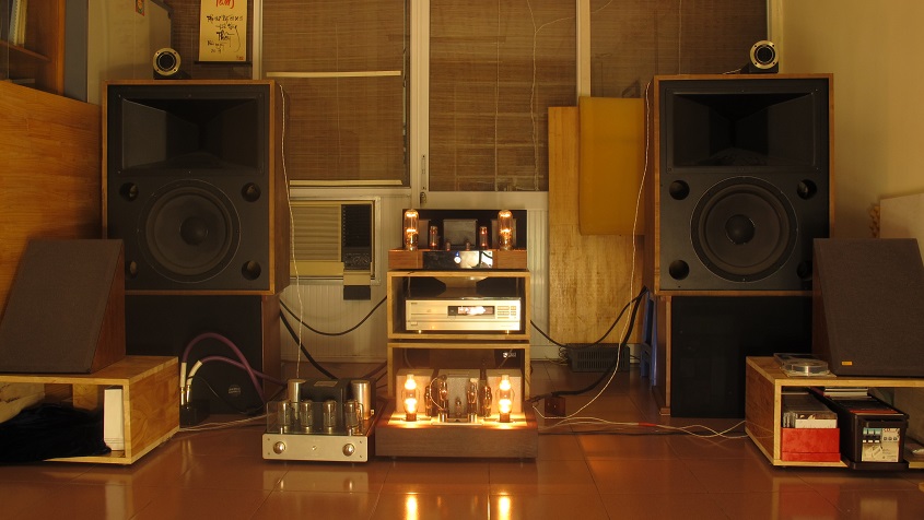

    Tối hôm nay nổi hứng cho amp 845se Teablue hòa ca cùng amp 811se MkII Thi Văn, 845 đánh dãy dưới, 811 đánh dãy trên, cross passive chơi tạm cũng khá, âm hình rộng thoáng, từng loại âm thanh rõ ràng không dính mà lại hòa quyện vào nhau, không bị giới hạn trong không gian giữa hai cái loa, Có cảm giác nghe ở phòng trà hay sân khấu hơn, âm thanh thật hơn, nghe những bản nhạc khó trước đây khó nghe bây giờ dễ nghe hơn, các đoạn cao trào lướt qua nhẹ nhàng, tự nhiên, không có cảm giác hệ thống đang gồng gắng, mở hơi to vẫn không có cảm giác ồn ào, căng thẳng.
    Khi nào có thời gian hơn sẽ xem vụ cross active thế nào. Chỉnh 2 cái vol ở hai cái amp cũng mệt, bây giờ chỉ có tắt mở, chứ chỉnh tới chỉnh lui mất cả hứng!
    Bê cái amp 811se MkII nặng 33kg từ lầu 1 lên lầu 2 mà muốn sụm cái chân, rụng cái tay. Thôi bây giờ thưởng thức tiếp cái không gian âm nhạc mới này, thấy phê phê :D

    Đôi Spica bây giờ được ra mặt tiền nhìn thoáng hẳn luôn!
    Với số lượng các amp và các loa của bác thì em nghĩ chuyển qua active crossover sẽ khai thác được hết thế mạnh của từng chiếc amp và từng củ loa. Đồng thời sự linh hoạt của active crossover sẽ giúp bác phóng tay thử nghiệm và có khi sẽ tìm ra một công thức cắt tần và phối ghép phù hợp hơn cả hiện giờ! Vấn đề là tìm cái cross nào xứng tầm với những món của bác hiện có :)

    Cross active dễ hơn cross passive nhiều bác nhé, muốn bậc 2, 3 hay 4 đều chỉ cần xoay núm, lại hoàn toàn không phải phí linh kiện (tụ trở cuộn cảm v.v...). Chỉ tốn thêm amp và dây nhợ (dành cho các bác tín đồ của đạo Dây) thôi.
    Chỉnh volume thì cách nhanh nhất và khỏe nhất là dùng micro chỉnh thô trước, rồi dùng tai tinh chỉnh theo gu. Dùng tai ngay từ đầu dễ bị chùn tay, phải nghe đi nghe lại nhiều lần.

    Em lại thấy cross active khó hơn rất nhiều. Các bác cứ hình dung cross active giống như 1 cái pre, mà amp đã ghép hay với loa rồi thì ghép thêm pre để cho nó hay hơn nữa là điều không dễ tẹo nào. Ghép thêm pre không khéo bị thắt cổ chai thì ...thôi xong :D

    Vụ nghe hay hay dở là vấn đề đi sau bác ạ. Trước tiên phải làm sao cho các loa nó kêu đều nhau, chỉnh sửa các khoảng tần số mà các củ loa nó bị đội lên hoặc hụp xuống quá mức.
    Sau khi chỉnh xong thì mới nói đến chuyện hay dở bác ạ.
    Và sau khi chỉnh xong rồi thì mới áp dụng các thông số đó vào bộ phân tần thụ động, nếu muốn chuyển qua phân tần thụ động.
    Đây là cách làm phân tần hiệu quả và ít bị lãng phí linh kiện nhất. Hãng làm loa họ có cả chục năm kinh nghiệm làm loa nhưng họ vẫn sử dụng đầy đủ các thiết bị để làm theo các bước này. Chúng ta là DIY không có kinh nghiệm thì chỉ có lọ mọ mãi thôi.
    Ngay từ đầu đã nhảy vào làm phân tần thụ động thì sẽ cực hơn, lãng phí linh kiện và thời gian hơn là qua bước phân tần chủ động này.
    Ngại lọ mọ thì tốt hơn hết là mua loa làm sẵn mà nghe cho nó khỏe.

    Passive crossover nghe đã thấy phê rồi, để tận hưởng thêm một thời gian cái đã. Bữa nào mời bác ghé qua nghe lại Spica có thể bác sẽ giật mình đó, cặp này đang ghép với DL-88 khá là hợp để dành nghe lossless.
